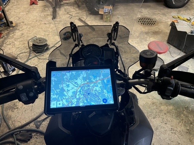

Jani M kirjoitti: ↑La Marras 27, 2021 9:33 pm Kävin hakemassa lisää tarvikkeita IKH:sta ja kulmamallin naulauslevyssä sattui olemaan sama reikäjako kuin stauffeissa, niin siitä sai muokattua levyt stauffien ja kumivaimentimien väliin. Active tabin takapuoli tulee kiinni telakan pohjalevyyn, joten siihen väliin ei mahdu mutterit kumivaimentimien kiinnittämiseksi. Se hoitui senkkikantaruuveilla ja jatkomuttereilla. Telakkaan tein neliön mallisen reikäkuvion, jotta telakan voi halutessaan kääntää pystyyn vain senkkikantaruuvit irroittamalla. Kumivaimentimien kierreosista pitää vielä katkaista ylimääräiset pois, niin saa sen nippuun. Pahvi mallaa tulevaa muovilevyä jarruletkun ohjaimeksi.
Kun kääntää näin päin nuo tavarat, niin navipaketin korkeus pysyy matalampana. Se huono puoli tosin tulee, että mittaristoa ei silloin näe, ja jotta pakettia saisi niin paljon eteenpäin, että takapuolelta / alitse näkisi mittarin, niin silloin pleksi menee ruman pystyyn tai jopa etuviistoon. Täytyy jatkaa mallailua keväällä, kun pääsee ajamaan.
