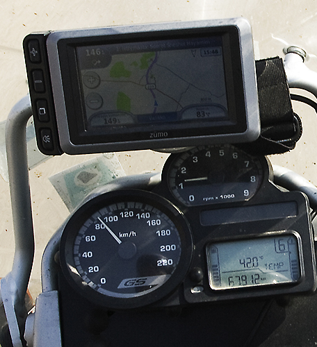

Jos tien päällä ajetaan normaalia matkavauhtia, minusta lämpöjen nousu ulkolämpötilan johdosta ei ole normaalia. Noista aavikkoajeluista on jäänyt mieleen, että aika hämmästyttävästi Gessu pitää lämmöt normaalina kuumassakin. Se on tietysti kokonaan toinen juttu, jos rymytään jossain pikku poluilla, eikä ajoviima pääse tehokkaasti jäähdyttämään.

Juurikin tuolle lämpötasolle nousee reippaasti ajellessa 60-80km/h hiekkamutkatietä. Putosi yhden pykälän kun meno rauhoittui 80-100km/h 5. ja 6. vaihteita käyttäen. En muista että olisi ihan näin helposti lämpöjä nostellut viime kesänä. Saisikohan tuolla edellä mainitulla ohivuoto mittauksella mahdolliset vuodot selville? Vai jääkö jotain muita kohtia mitä kautta bensa voisi päästä öljyjen sekaan?
