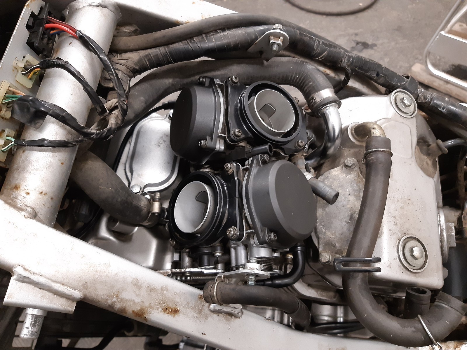

Seuraavaksi kaasarit tiskille ja katellaan ovatko mitä syöneet, joutuuko ultraamaan. Bensapumppu pitää myös hämmästellä.

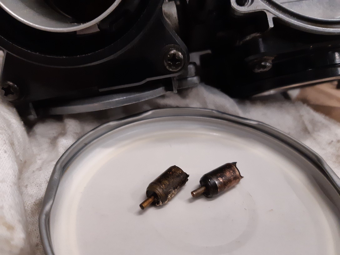

Kaasarit sisältä ihan buenot, yksi suutin hiukan tukossa, kelmut ehjät, vanhat bensat menny melko tervaksi, lähti hyvin pesemällä. Ainoa mikä jumissa, niin huikan sukkulat. Lähtivät vihdoin irti kylmä/kuuma/öljy-vierihoidolla. Uudet tilaukseen. Samalla tulee uusi bensapumppu ja filtteri.

Kaasarit alustavasti putsattu, en lähteny tähän kierrokseen vielä ultraamaan. Uudet huikkahilppeet kasattu ja toimii.

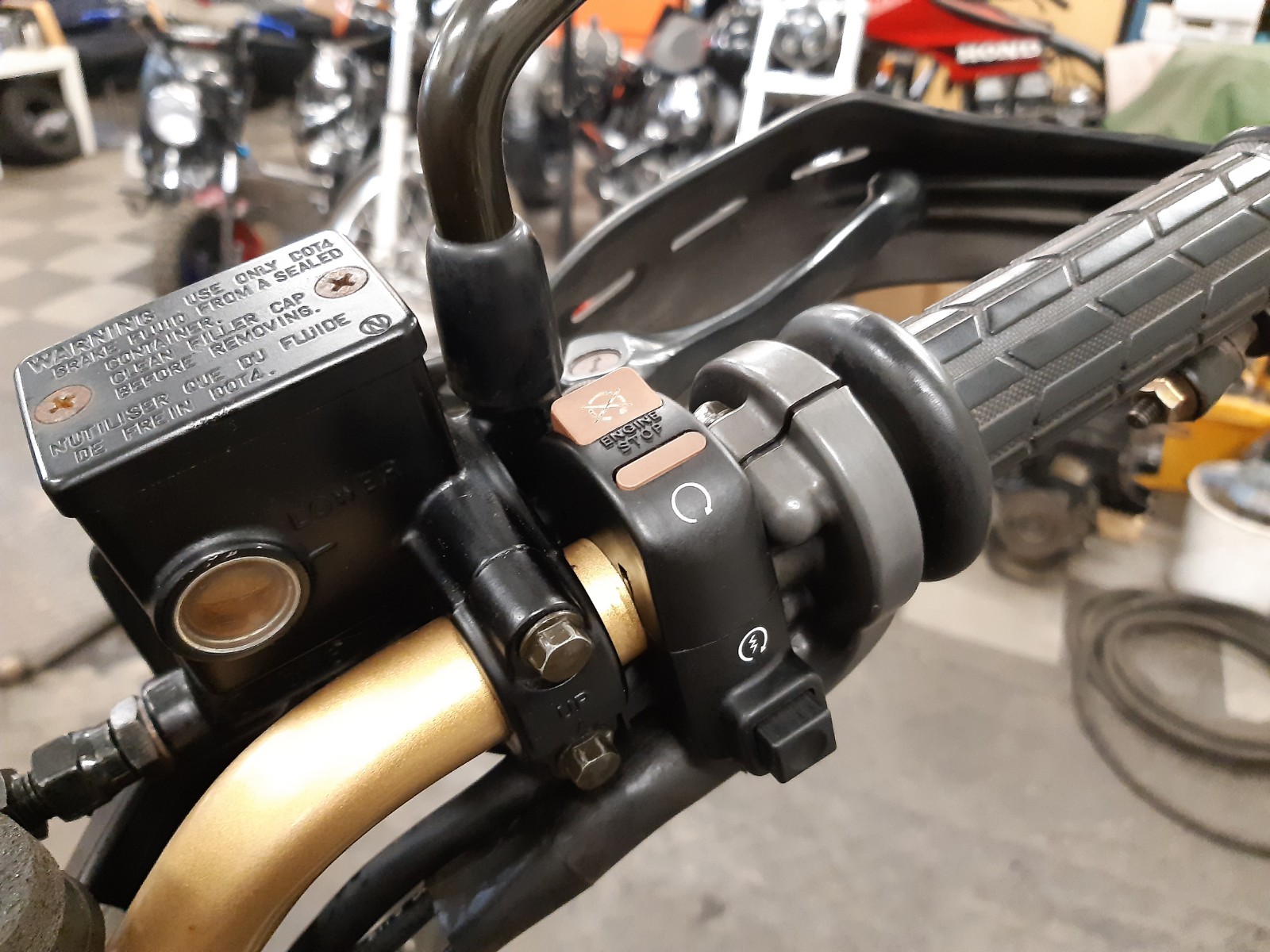

Nonnniii, virrat kun löyty, niin ei sit startti pyörittäny eikä solenoidikaan heräillyt. Vika löytyi hapettuneesta tappokatkasijasta. Pari sahausta ja mopo tulille, jiihhhaaa. Vielä täytyy bensapumppu hommata, niin pääsee sudittelemaan.
