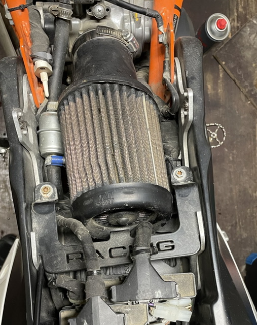

Onko tämä evo kitin mukana tullut kn vapaavirtaus suodatin hyvä?
Riittääkö suodatus kyky ja voiko tulla ongelmia kun suodatin kastuu? Aika helposti kastuu tuossa paikassa.
