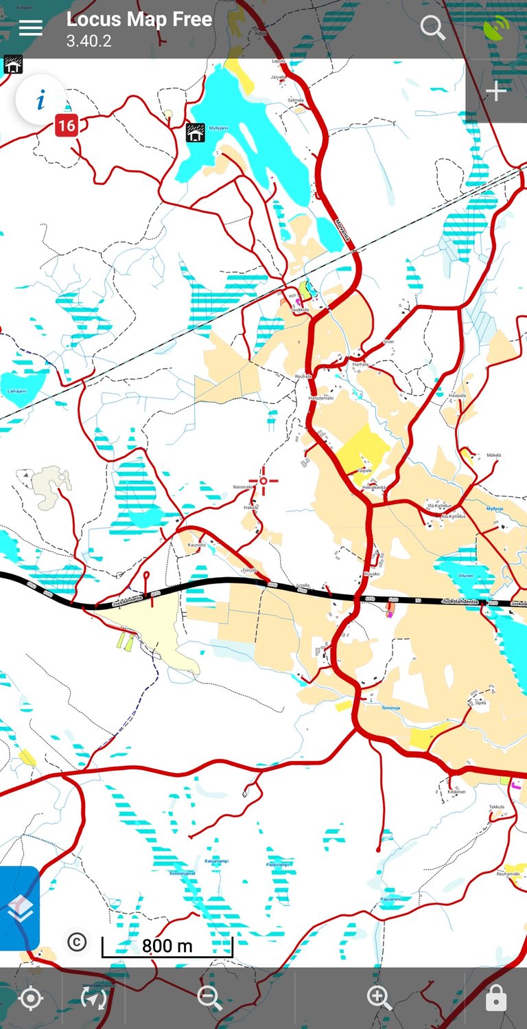

Latailin Locukseen kartat.hylly.org:sta mtk_suomi.map paketin. Lisäksi asensin Tiekartta ja Peruskartta teemat. Onkohan jotain muuttunut, kun Hobesin Githubista lataamani tyyli Peruskartta_v3 ei toiminut?
Innostuin kokeilemaan tyylien säätöä.
Tässä esimerkki alkuperäisestä peruskartasta
Esimerkki samasta kohtaa muokatuilla tyyleillä. Muokkasin tieviivoja selvästi paksummaksi ja määritin sorateiden väriksi punaisen ja asfalttiteiden väriksi mustan. Katkoviivat jätin entiselleen.
Sama vertailu tiekartta tyyleillä:
Tässä vielä linkit muokattuihin tyylehin (luonnosversioita)
Muokattu Peruskartta.xml: https://seikkailuendurol.la/files/Peruskartta.xml
Muokattu Tiekartta.xml: https://seikkailuendurol.la/files/Tiekartta.xml
