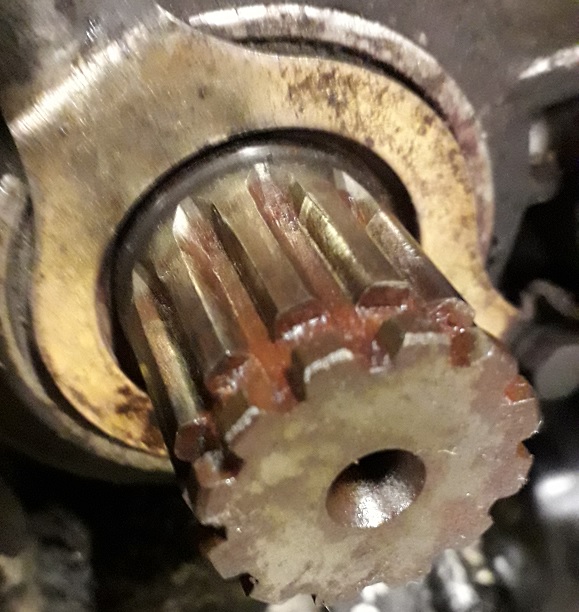

Superpinion saapui eilen. Kaikenkaikkiaan hyvälaatuisen oloinen tuote. Sivusto ehdottaa suoraan DHL:n express-toimitusta jonka hinta oli 46eur, eli euron enemmän mitä koko ratas maksaa. Kysyin sitten että eikö ole halvempaa vaihtoehtoa; Italian posti 20eur. Päivää vaille viikossa tuli silläkin ja seurantanumeron kanssa. Nopeasti vastailivat kysymyksiin ja luotettava kuva jäi kyseisestä firmasta muutenkin.
Laitoin pienet tipat kierrelukitetta noihin pultteihin, vaikka pultit oli muutenkin niin nahkeat menemään että tuskin aukeavat itsestään. Seuraavalla avauskerralla sitten tuo kuusio tuosta tietysti pyöristyy :roll: mutta irtihän ne siitä saa poraamalla tai hitsaamalla mutterin jos ei muuten.
Eihän tuo akseli enää virheetön ollut vaikka niin aluksi katsoin. Boorin reuna on selvästi pyöristynyt ja alkanut jo kulua, toivottavasti superpinion lopettaa kulumisen. Ainakin ratas istui paikoilleen todella napakasti eikä heilu enää.
