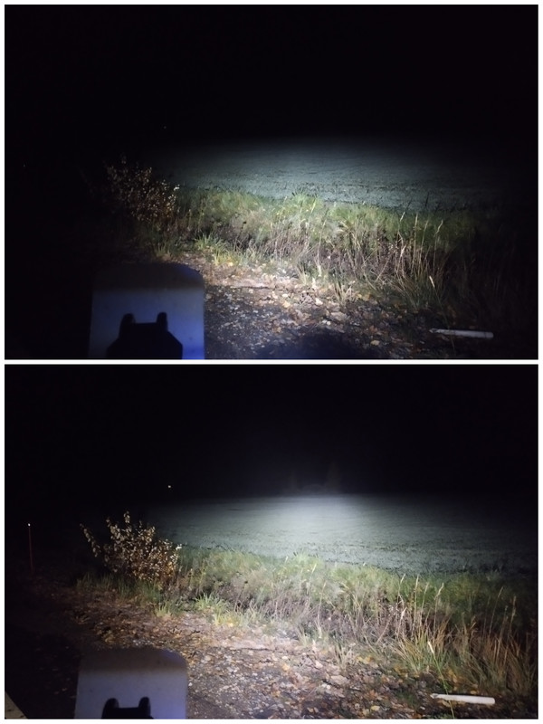

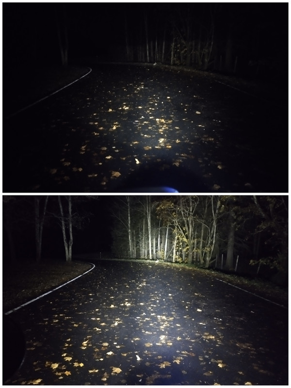

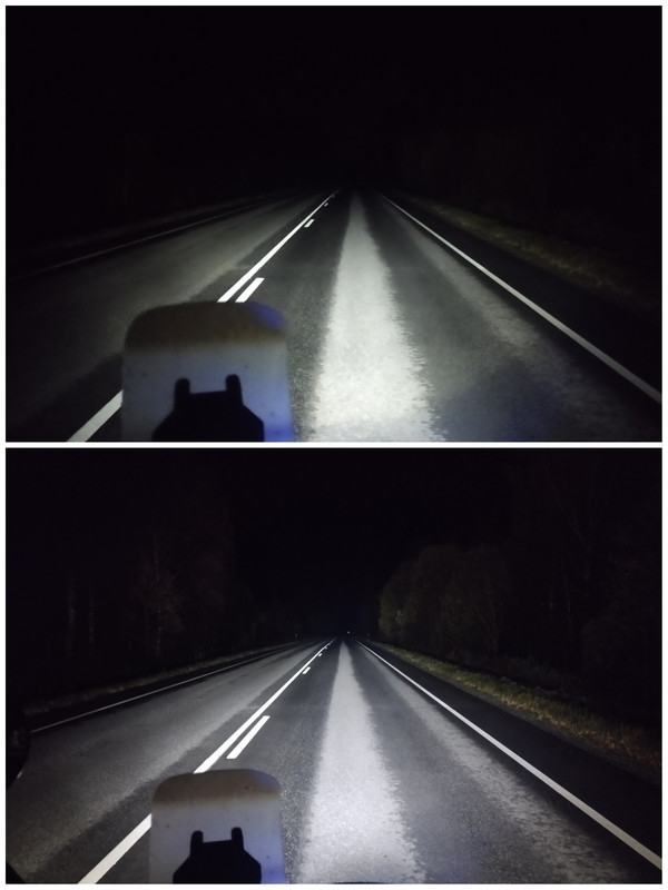

Mulla XRssä "Valtran" led umpio, johon olen kaivannut lisää kantamaa pitkät päällä. Valostoren tarjouksesta löytyi ~30€ lisäpitkä:
https://www.valostore.fi/fi/tuote/purel ... t/HS8716-1 ,
ja lokaria hieman laskemalla löytyi paikka maskin alta:
Kantamaa ja hajavaloa tuli aika sopivasti lisää, ja nyt tuntuu näkyvyys olevan maantiella 80-100 vauhdissa sen mitä tarvitsee.
Tuossa muutama lyhyet/pitkät vertailukuva:

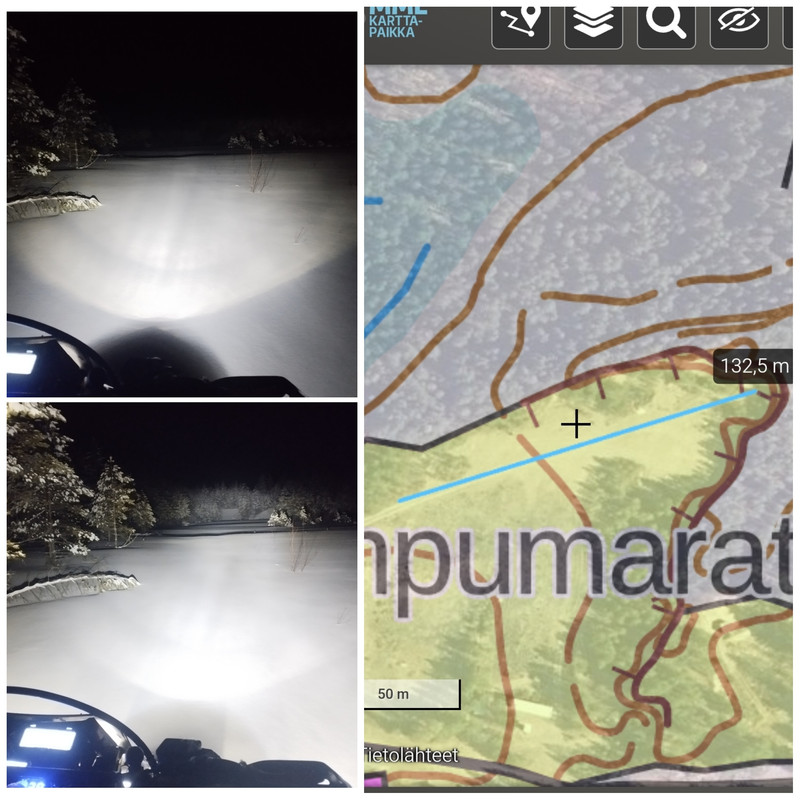

JUHHisi kirjoitti: Su Loka 13, 2024 12:46 am Valostoren tarjouksesta löytyi ~30€ lisäpitkä:
Kävin heittää ensimmäiset lenkit lumella uuden lisäpitkän kanssa.. Ainakin 130m päähän näkee kivasti 8)
