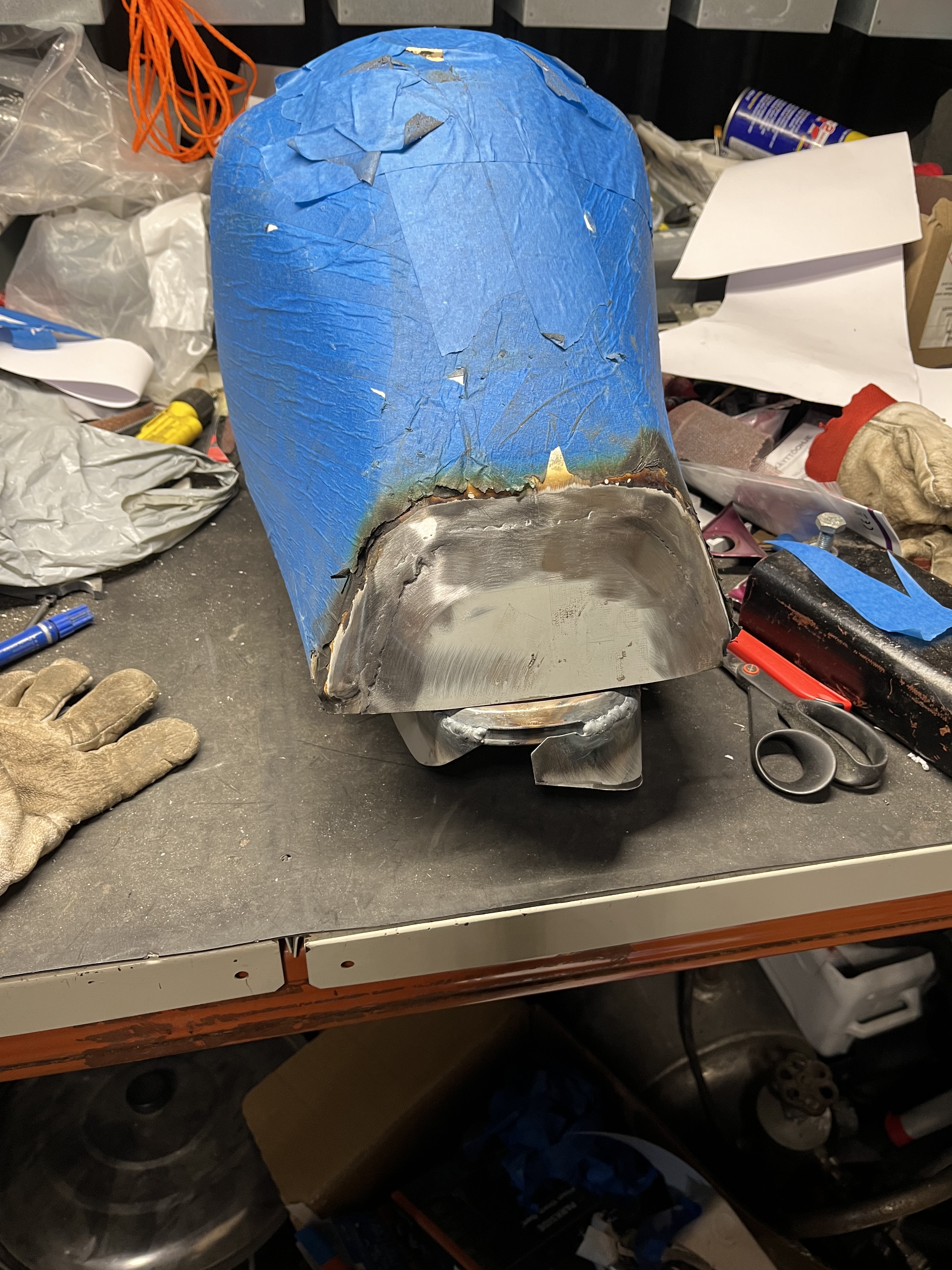

Aluperin kunnianhimoisena suunnitelmana oli ollut tehdä bensatankki suorasta alumiinista muokkaamalla ja hitsaamalla, mutta koska tarkoitus olisi saada pyörä jotenkin järkevässä aikataulussa ajoon, olin luopunut tästä ajatuksesta jo aika alkuvaiheessa ja hommanut tankin aihioksi Honda XL 350 R tankin, joka löytyi eBayn kautta suhteellisen edullisesti Italiasta. Vaikka käytössä onkin valmis tankkiaihio, niin johtuen Viragon sangen erikoisesta runkorakenteesta joutuisi tankkiin tekemään melko suuria modifikaatioita, että sen saisi sopimaan paikoilleen runkoon. Viragon rungon yläosan muodostaa levykappaleista prässätty ja hitsattu kotelorakenne, joka toimii samalla ilmansuodatinkotelona. Tästä johtuen Viragon bensatankissa on oltava poikkeuksellisen suuri tankkitunneli. Tarkoituksena oli sovitella Viragon alkuperäisen tankin tankkitunneli tuohon XL:n tankkiin.
Viragon tankkiratkaisuhan on sellainen, että siinä kaksi tankkia. Tuo perinteisellä paikalla ylhäällä oleva tankki on oikeastaan ns. aputankki, josta tavara vain valuu alarungon välissä olevaan varsinaiseen tankkiin, jossa on sitten bensahanat yms. Tuolta alatankista bensa pumpataan pumpulla kaasareille. Ajatuksena oli, että voisin hyödyntää tuota alkuperäistä alatankkia. Vaikka alarunko muuttuikin aika erilaiseksi, niin tuon alatankin saisi ehkä kuitenkin mahtumaan rungon väliin ainakin pienellä muokkauksella. Ylätankkia tehdessä iso letkuyhde, josta bensa valuu alatankkiin tulikin Viragon tankkitunnelin mukana valmiina, mutta alatankin ja ylätankin välillä on tämän lisäksi ilmauslinja, jota pitkin ilma pääsee alatankista väistymään sitä mukaa kun ylätankista valuu bensaa alatankkiin. Tuolle ilmaukselle jouduin valmistamaan ylätankkiin putken, jonka tein Ø13mm huonekaluputkesta taivuttelemalla ja hitsasin tankkiin kiinni. Ylätankin ilmaus hoituu tässä XL:n tankissa korkin kautta ja perinteiseen endurotyyliin korkissa on nippa ilmausletkulle.
Kun olin saanut ilmausputken hitsailtua tankkiin paikoilleen pääsin sovittamaan ylä- ja alaosaa kunnolla yhteen. Tässä välissä hiekkapuhaltelin tankin sisäosista ruosteet pois. Jo tehtyjen täytepalojen lisäksi tankin alaosaan piti vielä tehdä kaksi suikaletta, joilla aukot sai umpeen. Tankkiin tuli siis yhteensä 6kpl 1mm pellistä valmistettua sovitepalasta, joilla Viragon tankkitunnelin ja XL:n tankin yläosan sai sovitettua yhteen.
Tämän jälkeen hitsailin juurikaasun kanssa tankin saumat yhtenäisillä saumoilla. Taaskaan jälki ei ollut kaunista, mutta jonkinlaiset saumat kuitenkin ympäriinsä ilman isompia ongelmia. Haasteellisimmalta tuntuva paikka noissa hitsailuissa oli tuo ilmausputken ympäristö, jossa on ahdas ja huonosti näkyvä paikka hitsattavana.
Tiiveystestausta varten tein tankkiin sopivat tulppaukset, jotta sain paineistettua tankin ilmalla noin 0,5bar paineeseen. Aluksi tilanne vaikutti kohtuullisen lupaavalta eikä isompia suhinoita kuulunut, mutta upotus vesiastiaan paljasti karun totuuden. Kuplia tuli läpi useammasta kohdasta ja eniten hämmästytti vuodot ns. ”ehjän pellin” alueelta hitsisaumojen läheisyydestä sekä Viragon alkuperäisen tankinkiinnikkeen kohdalta. Hitsisaumoissa olevien vuotojen tukkiminen korjaushitsauksella ei vaikuttanut toivottamalta, mutta nuo muutamat kohdat, joissa vuoto oli sauman vieressä, osoittautuivat meikäläisen taidoilla mahdottomiksi paikattavaksi hitsaamalla. Varovainen hitsitäppäys TIG:llä vuotokohtaan aiheutti sen, että vuoto siirtyi paikkatäpän viereen. Muutaman kerran tätä peliä pelattuani luovutin paikkausyritykset ja tässä vaiheessa meinasi jo epätoivo iskeä ja iskikin. Aloin kuumeisesti miettiä vaihtoehtoisia tankkiratkaisuja ja lisäksi löysin kupari-pii seoksella (CUSi3) tapahtuvan juotosmenetelmän, jota oli tarkoitus vielä koettaa tuon tilkkutäkkitankin paikkaamiseen. Tätä lisäainelankaa ei löytynyt helposti Suomesta, joten se meni tilaukseen Puolasta. Kovan pähkäilyn ja selvittelyn jälkeen olin löytänyt myös vaihtoehtoisen tankkiratkaisun: Honda XL 600 V Transalpin tankki saattaisi soveltua laajan tankkitunnelinsa ansiosta jollain tavalla myös Viragon runkoon. Tämä ratkaisu vaikutti ulkonäöllisesti omasta mielestäni huomattavan rumalta alkuperäiseen tankkivisioon verrattuna, mutta jonkinlainen B suunnitelma oli kuitenkin nyt mietittynä, mikäli tuosta ensimmäisestä tankkivirityksestä ei saisi tiivistä. Transalpin tankin tilavuus on luokkaa 18 litraa, joten sen kanssa ei tarvitsisi tuota alatankkia ollenkaan ja tilaa jäisi vapaammin akun ja muiden tarpeellisten juttujen sijoittelulle runkoputkien väliin. Hahmotelma Transalpin tankilla tehdystä toteutuksesta näkyy alla olevassa kuvassa

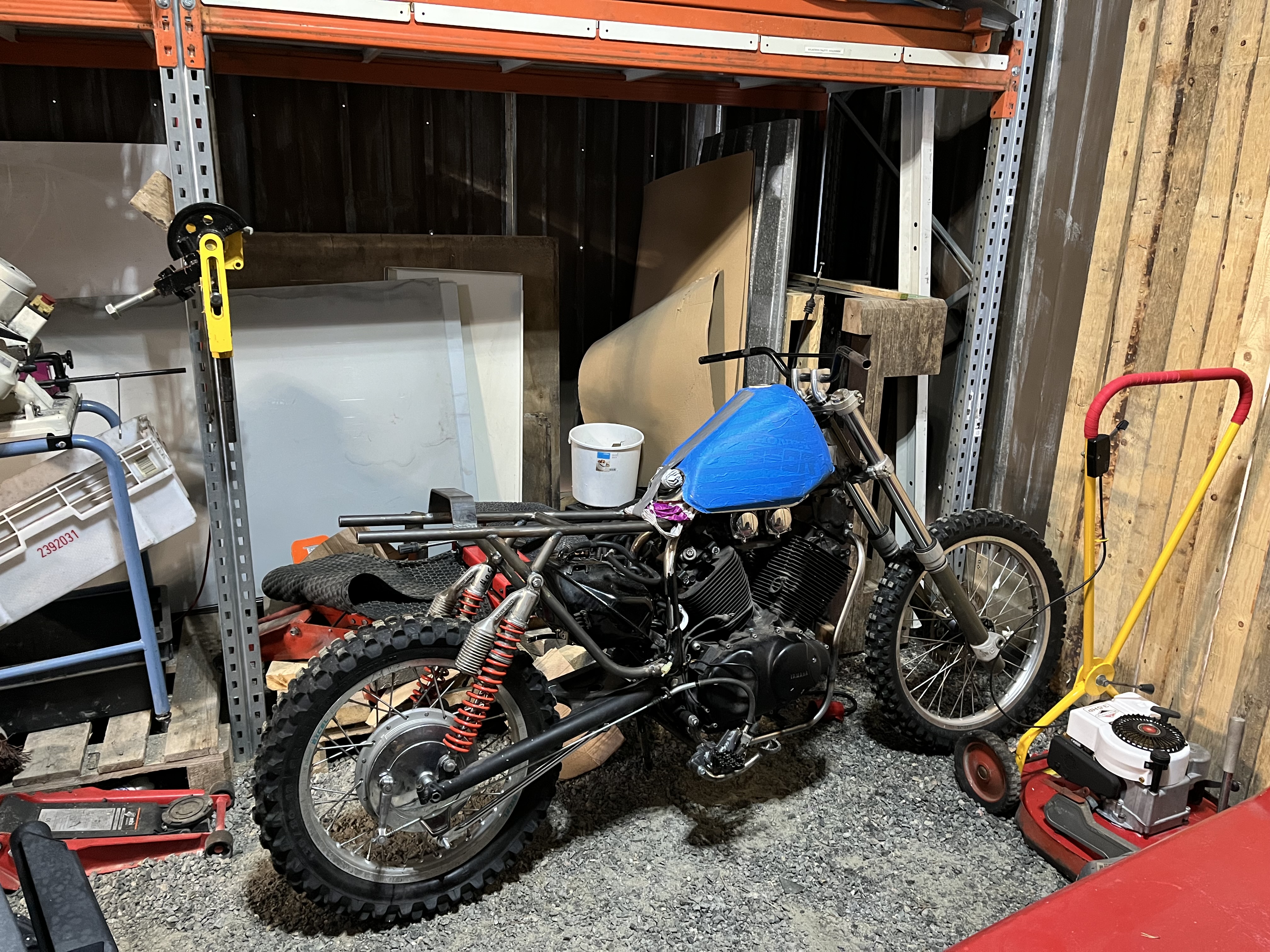

Tankki saapui pääsiäisen jälkeisellä viikolla ja pääsin sovittelemaan sitä paikoilleen. Tankkitunnelista piti takoa yksi ”pahka” matalaksi, mutta muuten tankki mahtui paikoilleen Viragon rungon päälle ja väliin jäi vähän tilaakin, joten siinä mielessä tällä tankilla voisi edetä. Ensimmäisen sovittelun tuloksena oli kuitenkin vielä aika kova epäusko asiaan. Tankki näytti pyörän päällä toivottoman möhköltä enkä oikein innostunut asiasta. Mallasin hieman pahvista penkin mock uppia ja ”ilmanohjainta” paikoilleen, mutta yksivärisenä punaisena loistava tankki oli niin hallitseva elementti, että en meinannut päästä siitä yli.
Tässä välissä olin hieman tehnyt karkeata kuvamanipulaatiota uuden tankin kanssa ja tullut siihen lopputulokseen, että oikean värisenä ja tarrojen kanssa sekä kun pyörään olisi asennettuna myös muovit paikoilleen, ei tankki ehkä olisi niin häiritsevän hallitseva. Tällä kertaa varustauduin valkoisella ja punaisella ilmastointiteipillä ja aloitin askartelemalla pahvisen penkki mock upin vähän enemmän oikean näköiseksi ja lähes oikean väriseksi. Teippasin myös tankin valkoiseksi ja teippasin siihen paperille tulostetut grafiikat kiinni ja teippasin pahvista askarrellut ilmanohjaimet paikoilleen ja punaiseksi. Nuo tankin grafiikat on suunniteltu alunperin sille XL350R tankille ja olen teettänyt jo noiden mukaiset tarrat paikallisella teippaajalla, mutta onneksi noita näyttäisi voivan hyödyntää myös tämän tankin kanssa, kun vaihtaa tarrat vain puolelta toiselle. Sivumuovit ovat muistaakseni Honda XL 250 tarkoitetut aliexpressistä tilatut kiinalaiset tarvikemuovit ja niiden sopivuus paikoilleen jännitti eniten tässä vaiheessa. Olin tilannut nuo muovit jo aiemmin talvella ja olin muokannut niitä hieman leikkelemällä sisäpuolelta mm. ylimääräisiä ilmanputsarikotelon kehyksiä ja lämmön kanssa taivutellut niitä paremmin tähän runkoon sopivan muotoisiksi. Silloin kun tätä hommaa tein en ollut vielä tehnyt pyörän runkoa muuta kuin 3D mallissa, enkä ollut noita muoveja sovitellut aiemmin paikoilleen, joten istuvuus oli kysymysmerkki. Muovit kuitenkin sopivat yllättävän hyvin paikoilleen ja tässä vaiheessa kiinnitin ne myös teipillä runkoon. Takalokari tuli myös teipattua paikoilleen. Etulokarikin passasi yllättävän hyvin ja siihen ei tarvinne tehdä muita muutoksia, kuin ilmareikiä lokarin takaosaan, jotta lokari häiritsisi moottorin jäähdytystä mahdollisimman vähän. Olin varautunut taivuttamaan lokarin takaosaa jyrkemmälle mutkalle ja leikkaamaan sitä lyhemmäksi, jottei se ottaisi kiinni etupyttyyn tai runkoon, mutta tälle ei nyt ollutkaan tarvetta. Acerbiksen Elba valomaski asettui myös haarukkaan mukavasti, joten nyt pääsi jo aika hyvin hahmottamaan pyörän lopullista ulkonäköä ja hieman taas myös innostus lisääntyi, kun lopputulos ei näyttänytkään ihan hirveän pahalta. Pyörän ulkoasu toi nyt vahvasti mieleen 80-luvun XT 600 Teneren ja se ei ole minusta ollenkaan huono asia. Vaikka pyörän ulkonäöllinen tyyli nyt muuttuikin alkuperäisestä suunnitelmasta, niin tämän muutoksen kanssa pystyn elämään.
Yksi asia, mikä minua oli huolettanut tankkisuunnitelmien muuttuessa, oli ajoasento ja jalkatappien paikka. Tämä möhkötankki tulee huomattavasti alkuperäisen suunnitelman tankkia taaemmaksi ja jalkatapit jäävät nyt siihen nähden aika eteen. Nyt pääsin jossain määrin mallaamaan ajoasentoa ja näyttää, että sekään ei ihan toivottomalta vaikuta. Onneksi tässä Transalpin tankissa on aika pitkälle eteen menevät kavennukset tankin sivuilla jalkoja varten, eikä tankki myöskään nouse aivan mahdottoman jyrkästi ylöspäin takaosastaan, joten vaikka jalkatapit jäävät aika eteen, pystyy tarvittaessa tapeille nousemaan kuitenkin seisomaan ja itse asiassa seisaaltaan tankin kyljistä saa jaloilla puristamalla erittäin hyvän tuen. Tankin takaosan sivuihin kun laittaa vielä jotkin pidonparannusteipit, niin satunnainen tapeilta ajaminen onnistunee varmasti oikein hyvin ja osaltaan teippaukset myös keventävät hieman tankin ilmettä. Täytyy muistaa, että tarkoituksena on ollut alusta asti tehdä pyörä leppoisaan soratieajeluun, jossa tapeilta ajamisen tarve on aika vähäistä. Lähinnä tarvetta seisomiselle on, jos täytyy tähystää mäen nyppylän taakse tai keventää iskuja pahemmissa kuopissa. Toki istuma-asentoa ei tässä vaiheessa päässyt kovin hyvin testaamaan, koska tuo pahvipenkki ei kestä istumista, mutta istualtaan ajamista olen jo aiemmin testaillut puupalikat penkin tilalla ja se on oikein leppoisan tuntoinen asento.
Seuraavana täytyy alkaa suunnittelemaan ja tekemään tankille ja muoveille kiinnikkeet ja sen jälkeen alan valmistamaan penkkiä. Laitan näistä sitten taas tarinaa, kunhan hommat etenevät.
Lopuksi vielä muutama kuva pyörästä lajitovereiden vieressä. Ei ollut aiemmin tullut edes asiaa ajateltua eikä lopputulema ole mitenkään tietoisen valinnan tulos, niin kieltämättä hieman huvitti tuo vahva sukunäkö, kun veljeni rullaili tuon PW:n Viragon viereen Kuva
