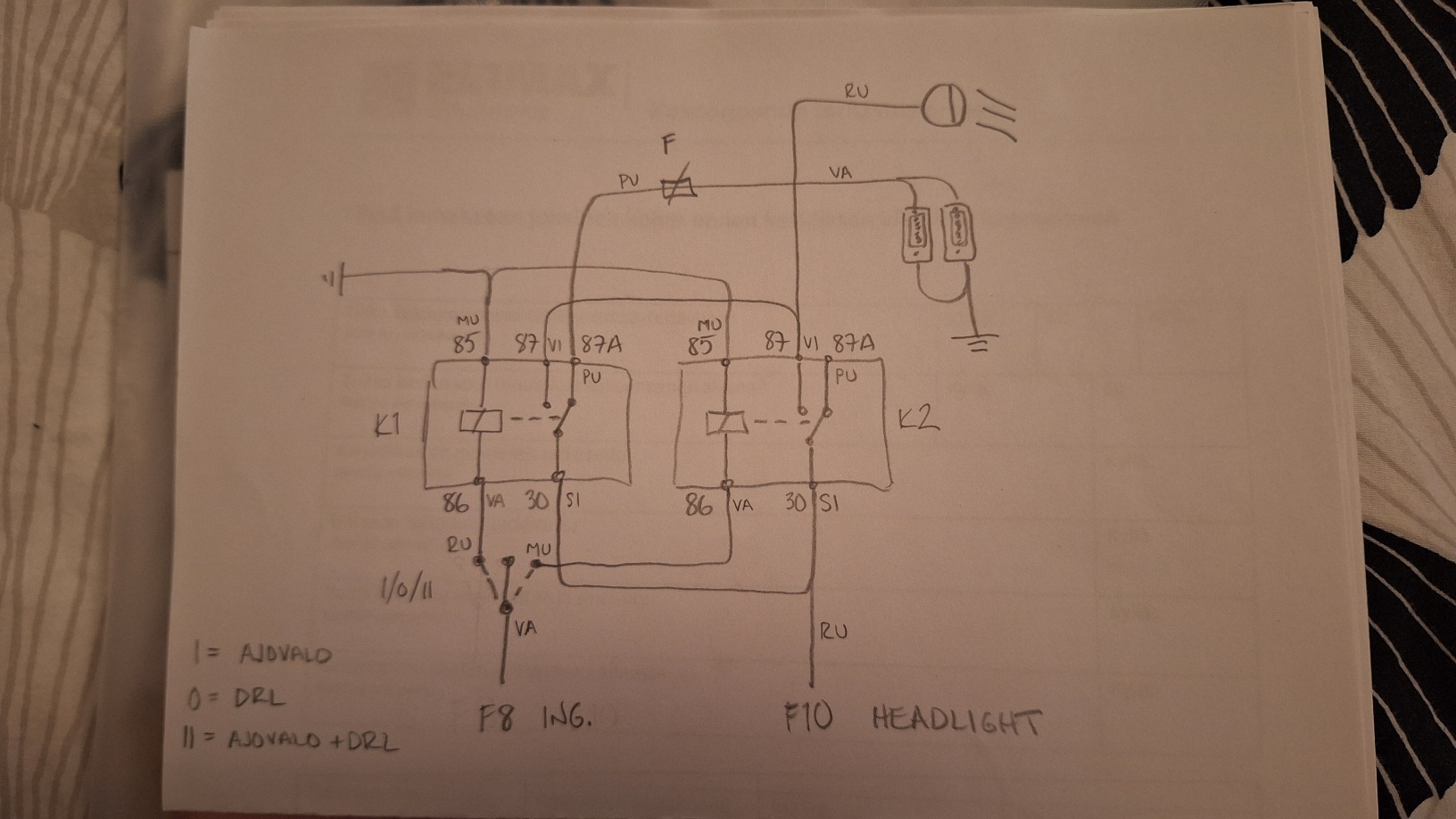

Mulla olis itse tehty piirikaavio jonka toteutin mutta en osaa liittää kuvaa tänne ku on liian iso, miten pienennän kuvan kokoa, puhelimena samsung

No nyt onnistui. Itse tehty piirikaavio, kahdella releellä ja ajovalolle menevä johto poikki joka releiden kärjille. Tangossa 1-0-2 katkaisija eli 0-asennossa PELKÄT päivävalot, 1-asennossa normi eli ajovalo+parkki ja 2-asennossa palaa kuvan mukaisesti kaikki.
Olisin halunnut päivävalojen yhteydessä parkkien palavan mutta ajovalolle menee vain yksi johto, ilmeisesti ING päällä valolle menevä virta niin pieni että sytyttää vain parkit ja pyörä käynnissä laturin toimiessa myös ajovalo syttyy. Tai sit toi "väylä" hoitaa kaikki ymmärrystäkin viisaammin :shock:
Päivävalot kiinnitetty metalliseen jäähdyttäjän suojaan pienillä raudoilla
