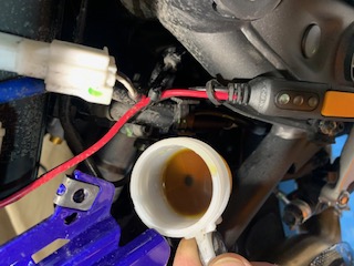

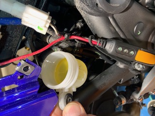

Vähän runsaat 5000km ajetun Tenere 700 wr jarrunesteet.
Huomasin tuossa pyörää katsellessa , että näyttää tuo takajarrun neste olevan aika tummaa ja kun korkin avasin niin olihan tuo.
Emmä nyt tiedä pitääkö tästä mitenkään huolissaan olla mut ihmetyttää vaan , et noilla kilsoilla jo noinkin tummaks on menny.
Etujarrujen neste ei näin mustaa ollut mutta vaihdoin sit kaikki jarrunesteet samalla kertaa , kun kerran aloitettua tuli . Kannattaa näitäkin vähäsen seurailla.
Alempi kuva ois pitäny ottaa heti , kun korkin aukaisin , oli aika paljon tummemman näköstä mut olin jo lähes tyhjentänyt purkin , kun hoksasin kuvan ottaa :oops:

Vaikea sanoa varmaksi mistä jarrunesteen tumma väri johtuu noin uudessa pyörässä mutta olisikohan peräisin ABS-moottorista? Siinähän on kaikenlaisia komponentteja, joista voi irrota likaa uutena. Tuskin kannattaa huolestua.
Jarrunesteet olisi hyvä kierrättää myös ABS-moottorin kautta mutta en osaa sanoa miten onnistuu T7:ssa. Super Teneressä on satulan alla plugi, jonka kaksi pinniä kytketään jumpperilla yhteen ja ABS-moottori hyrähtää käyntiin.
Viestit: 8077
Re: Yamaha Ténéré 700
Takaneste tummui samalla tavalla, en ollut huolissani koska samaa takanesteen nopeaa tummumista on mulla ollut kaikissa pyörissä, myös niissä absittomissa. Ilmeisesti paljon takajarrua suosiva ajotyyli tummentaa nesteet nopeasti ja vaihtoväli on ollut kerran vuodessa=10tkm.
