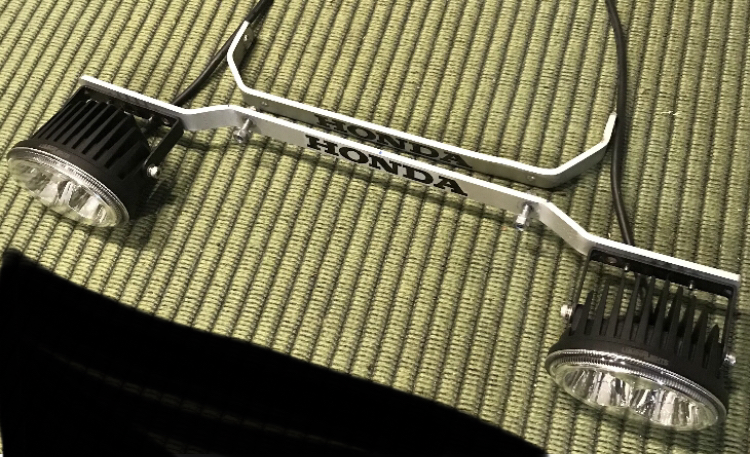

Voi käydä niinkuin mulla, (pari led lisävaloa Luminalights Mini 20W kpl) että pyörän oma pitkä jää käyttämättä eli silloin ei huolta sähkön kulutuksesta. Laitoin peukalon alle kytkimen pelkästään näille lisäpitkille, ei tosiaan oo mitään hyötyä polttaa pyörän omaa pitkää.

Ei oo komeet mutta toimivat ja helppo irrottaa, kaksi johtoa ja kaksi ruuvia. Tuo lyhyempi ”rauta” on pyörässä kiinni jatkuvasti, siihen on kolottu kiinnitys pääty D-muotoon jotta pysyy ryhdissä vaikka olisi möykkyisempikin tie.
