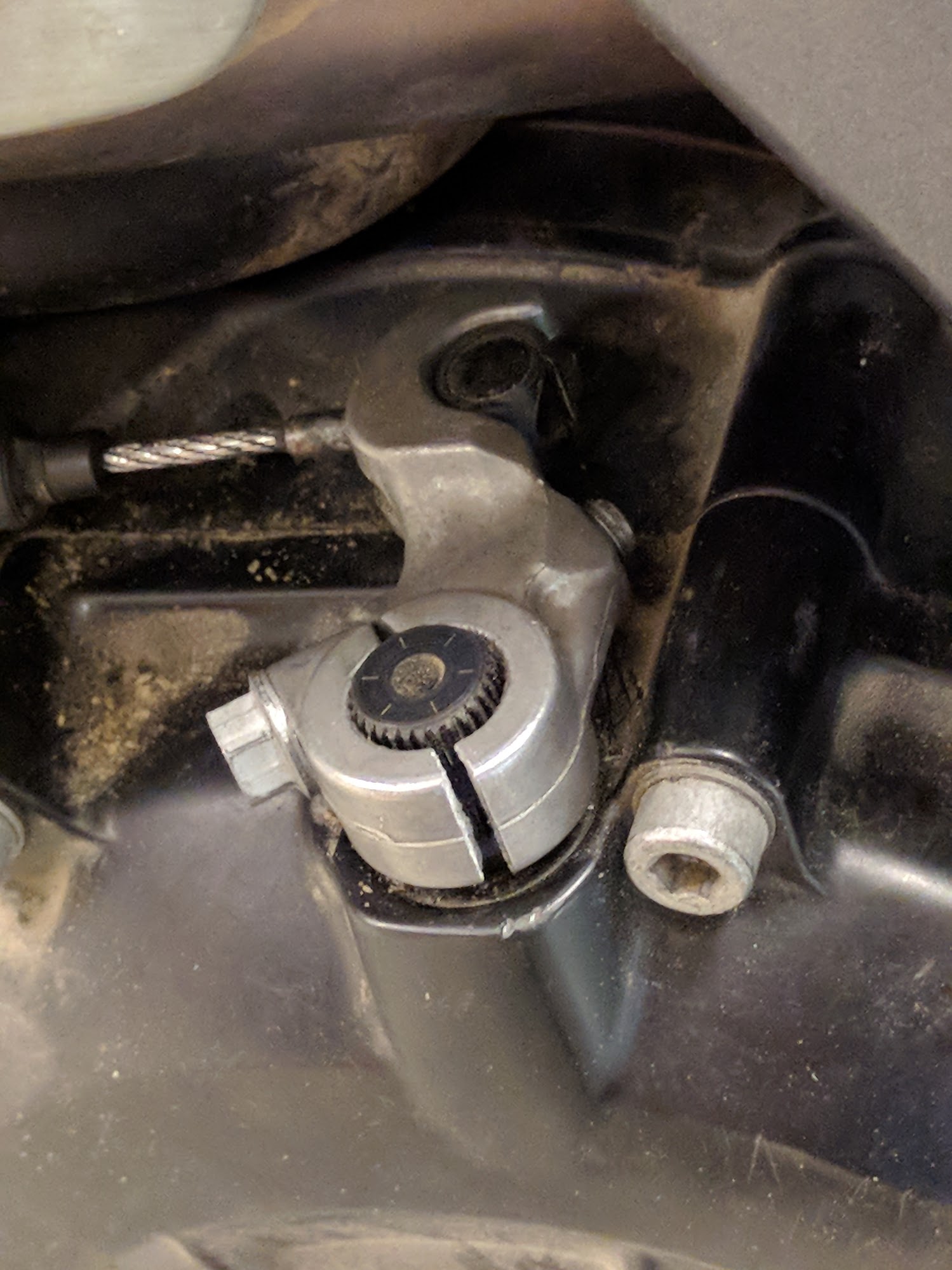

Vastustaminen hieman jatkui eilen, kun lähdin kiristelemään kytkinvaijeria kokeilemalla säätöä kytkimen päästä, vaijeri oli aika löysäksi jo mennyt ja kytkin alkoi himpun ottaa kiinni jo kahva tangossakin. Onnistuin siinä touhutessa halkaisemaan sen alumiinisen vivun, millä veto välittyy vaijerilta kytkimelle. Taas piti oppia kantapään kautta, että sitä ei kannata meisselillä koittaa pitää auki-asennossa, vaan mielummin jollain narunpätkällä tai nippusiteellä vetää siitä kohti, mistä kytkinvaijerikin vetää. Noh, halpa kampe ja BMW toimittaa aika nopeasti, ensi viikolla pyörä on taas ajossa. Tilasin samalla tuoreen kytkinvaijerin ja kateruuveja, joita olikin tässä vaiheessa pyörän elinkaarta kiinni kokoelma erilaisia alkuperäisten varistua soratien varteen.
