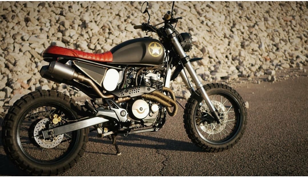

Ajattelin alkaa rakentaa honda fmx650:stä scrambleria.
Kysymys: mitkä renkaat ovat räyhän näköiset, mutta hyvät kadulla? Eli nappulaa pitäis olla mutta myös jonkinlaisia ajo-ominaisuuksia asfaltilla.
Vaihtoehtoja:
A) Mitas E-07
B) Heidenau k60
Onko muita? Kummat noista on paremmat?
Tuleeko ihan kauhea ajettava jos laittaa eteen ja taakse samankokoiset renkaat koossa 150/70-17?
Mistä kannattaa PKS:lla renkaat ostaa?
Vaihtoehtoja:
A) Mitas E-07
B) Heidenau k60

Omassa SLR:ssä Kenda K761:set, ei oikein mitään moittimista asfaltilla, soralla ei tietenkään nappulakumin veroiset, mutta hyvin johdonmukaisesti käyttäytyvät.
Melko varmasti tulee aika kauhea, taitaa vannekin edestä loppua kesken. SLR:n etuvanne saattaisi mennä kohtuutyöllä FMX:än pumppuihin, voin ottaa mittoja jos kapea 19" eteen sopii suunnitelmiin. Tietty jos haluaa luopua USD-keulasta niin runkohan näissä on vissiin sama, SLR:n kolmiopalat vaihtamalla menee koko keulakin.
Re: Mitkä renkaat scrambleriin?
Ei ole tarkoitus luopua usd-keulasta. Itseasiassa tuohon taitaa olla vanteet vaihdettu, eli pitöäs käydä tallilla tsekkaamassa mitkä vanteet siinä on... tarkoitys olisi jotain tämän tyylistä rakennella joten hirveän kapea eturengas ei sovi lookkiin.

Eipä ne kai vakiovanteita kapeammat ole..onko tuo kuvan rengas nyt sitten 120 vai 130, ei näytä paljon isompaa pumppujen väliin enää mahtuvan. Kannattaa varmaan kysyä suoraan rakentajalta, niin ei tarvi itse ostaa liian leveää.
Tuossa TKC 80:t, paljon paremmat nekin asfaltilla mitä kuviosta voisi päätellä, en ole kyllä 17" etusella ikinä koittanut. Jos lompakko pullottaa, niin MT60 Corsat pitää sekä asfaltilla että soralla, kuluvat vaan pirun nopeasti ja 120&160 ainoat koot (mahtuuko takahaarukan väliin).
Pitänee sitten alkaa ihan mittailemaan kuinka leveää rengasta mahtuu alle. Taakse luonnollisesti menee leveämpi ja koko on varmaan jotain luokkaa 150/70r17. Onkos näissä endurojen 50on/50off -road renkaissa isoja eroja etu- ja takarenkaiden välillä, vai voiko esim. tuollaisen Mitas e07 120-130-leveänä laittaa eteen?

Nyt kävin tallilla vähän purkailemassa prätkää ja mittailemassa millaiset renkaat mahtuisi. Eteen mahtuu ainakin 130 leveä ja 140 leveä on kyllä hilkulla ja näyttäis että jää liian pienet toleranssit etupumppuihin. Taakse mahtuu reilusti vakio 150:stä leveämpi. Näyttäisi, että menee 170 leveä.
Eli miltä kuulostaisi rengastus 130 eteen ja 170 taakse, 17 tuumaisia molemmat? Varmaan Heidenau k60 tai sitten tuo sama mikä esim.kuvassakin on, eli tkc 80:set.

Jos on vielä vakio takavanne (4"?) niin 170 saattaa olla jo liioittelua, vaikka sen paikalleen jollain konstilla lopulta saisikin niin tod.näk. tulee niin järkyttävä ajaa että alkaa jo itseäsikin harmittamaan, 10 millinkin eron huomaa useimmissa pyörissä jo selvästi ja tuossa tapauksessa se vaihto sileästä nappulakumiin tuskin ainakaan parantaa asiaa. Eteen vielä 130 niin saa tosissaan tehdä töitä, että saa kääntymään.
Kuvan pyörässä 150 leveä kumi jos nyt oikein tihrustin.

Ei tosiaan kannata ahnehtia rengasleveyksien kanssa. Leveä rengas kapealla vanteella on koomisen näköinen ja huonompi ajo-ominaisuuksiltaan.
Omasta mielestäni juuri nuo TKC-80:t, mitkä kuvan pyörässäkin on, ovat tyylikkäimmät renkaat scrambleriin. Toinen tyylikäs vaihtoehto on jo ehdotettu MT-60.
Tällainen tästä nyt lopuksi tuli. Vähän vielä tökkii tuo eturengas ulkonäön puolesta. Pitäis mielestäni olla muhkeampi. Kilometrejö on kertynyt viime vuona 300 km ja tänä vuonna jo 150km ja nekin tyyliin tyhjäkäynnillä ja kövelyvauhtia kruisailua. Eli jos ei hirveän kauheaksi ajoltaan muuttuis niin muhkeampaa mielelläni alle laittaisin. Tuo nykyinen on vakiokoko, eli 120/70r17.
Elu pysyisköhän sitä pystyssä tuollaisella 140/80r17 etusella?
