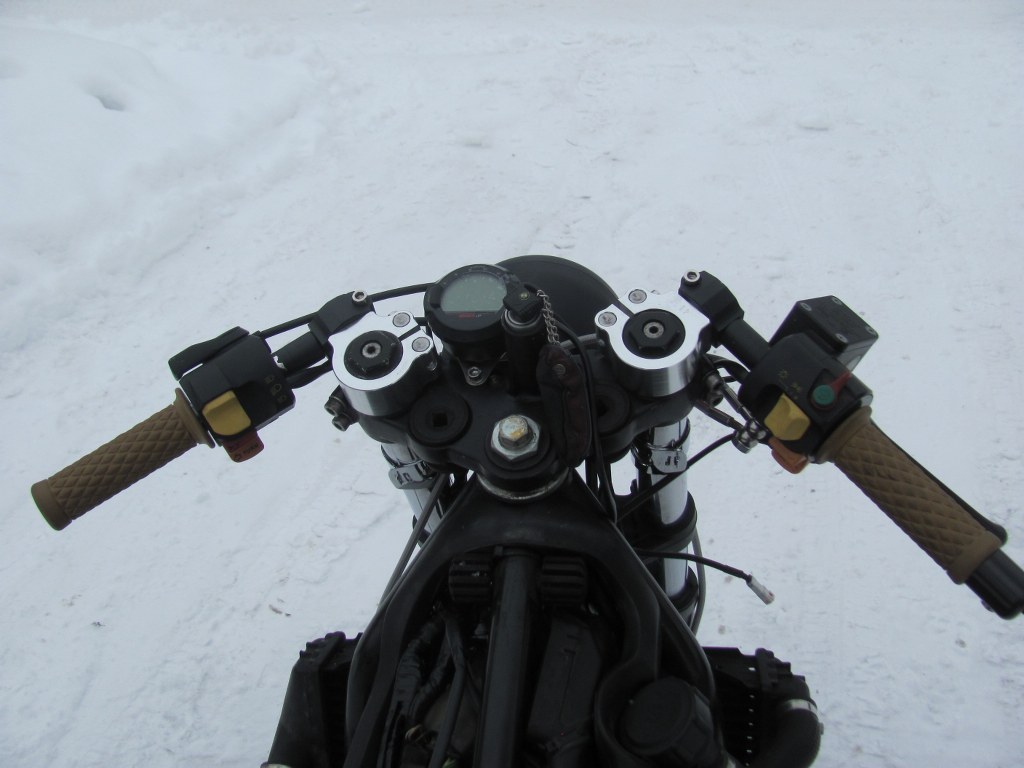

Hiukka etenemää....
Clip-on tankojen sovittelua. Eivät jää tohon vaan raacerimaisesti yläkolmion alapuolelle. Suunnitelmissa ruskeat tupit ja tangonpääpeilit.
Virtalukon viereen Koson pieni pyöreä mittari.
"Rearhoop" en tiedä mikä on suomeksi, hitsautettu kiinni ihan ammattimiehellä. Tohon soikeaan koloon tulee minimaalinen motonetin lamppu/jaruvalo.
Tankki ja vanteet viety maalarille. Tietyt hommat on vaan parempi teettää ammattilaisilla.

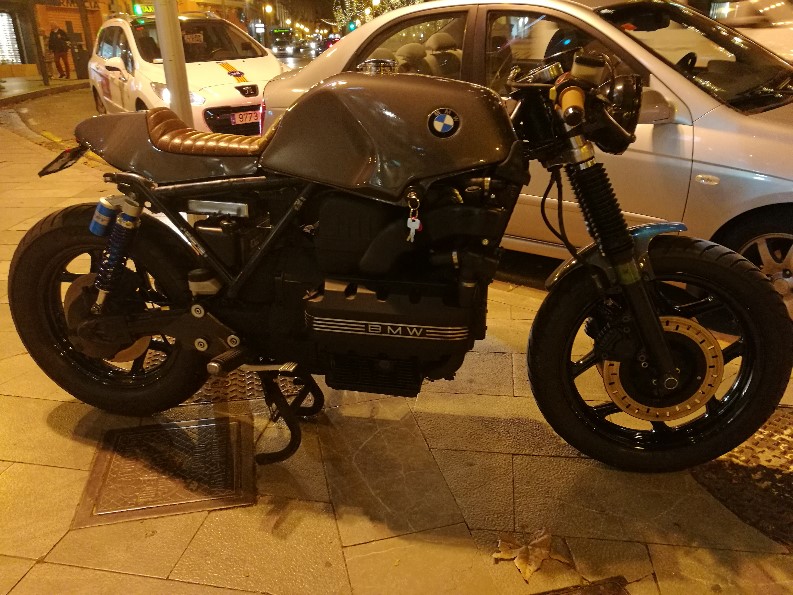

Moi.
Joku oli jo saanut projektin ajoon Palmalla.
Toivon kuvien antavan innostusta.....
Masa
Masa
