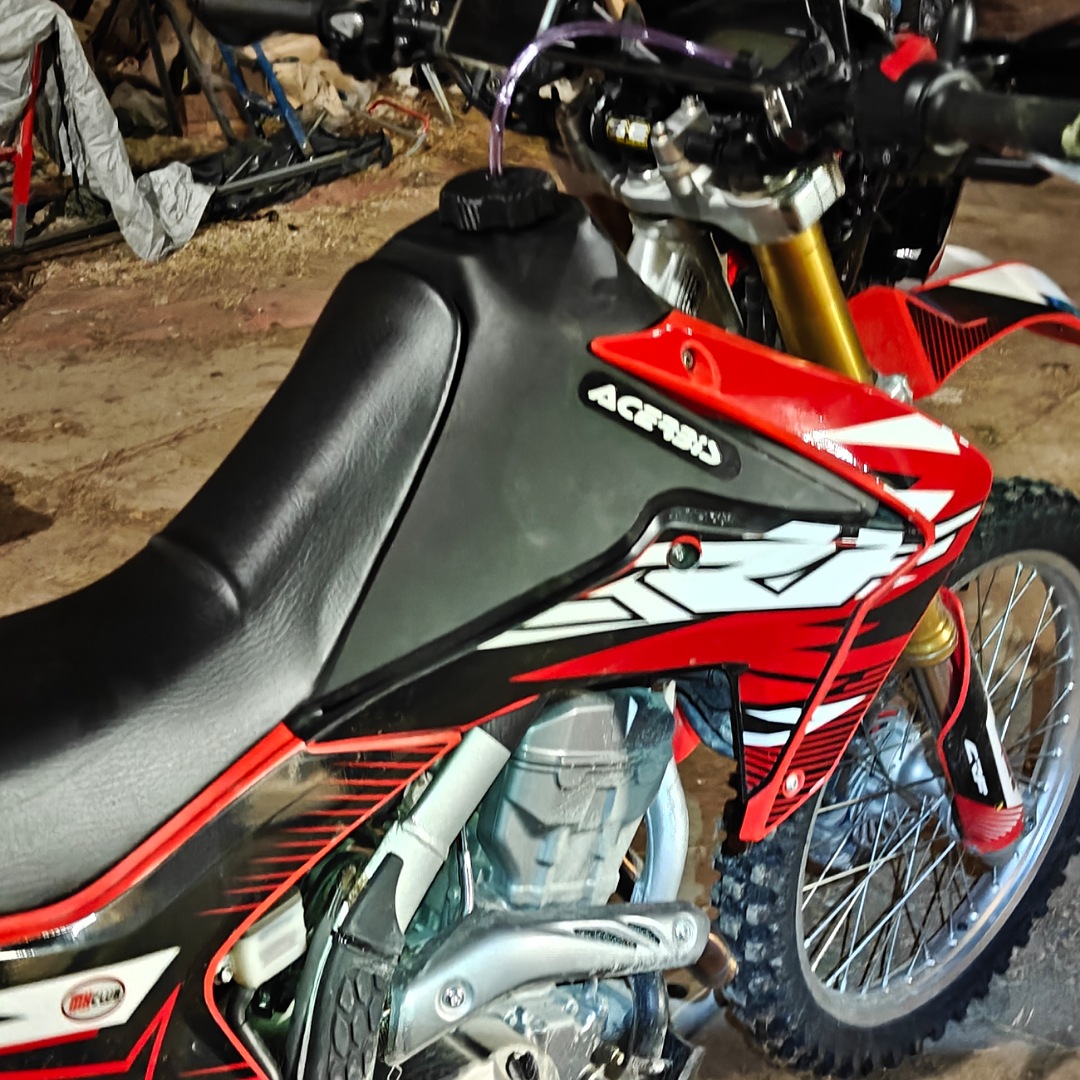

Tuumasta toimeen. Alkuperäinen tankki kun on tilavuudeltaan vaatimaton 7.8l niin rangea pitää saada lisää. Joten 12.5l möhkötankki tilaten suoraan Acerbis.n verkkokaupasta. Viiteen päivään saapui perille ja oli siinä suomen postikin välissä joten ihmeenä noin nopeaa saapumista paketille voi pitää.
Sitten se asennus:
Ohjeet olikin yllättävän hyvät. Vanhasta tankista piti siirtää polttoainepumppu ja muutama pusla uuteen tankkiin. Eniten päänvaivaa aiheutti sivukatteiden kiinnitysrautojen muutos, mutta pienellä hienosäädöllä nekin löysi paikkansa.
Ei tuo lopputulema ole ollenkaan pahan näköinen
Möhkötankki paikallaan
