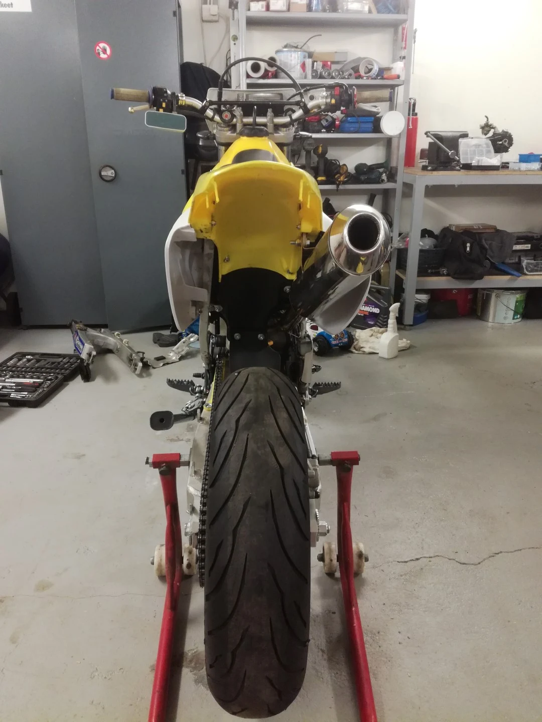

Noin vuosi takaperin sovin Kolehmaisen Teron kanssa kaupat uusista vanteista. DRZ:aan ei hyllystä vanteita löytynyt, että ne meni tilaustavaraksi. Alkuperäset SM - mallin vanteet on 3,5 + 4,25" leveät. 5" takavanteen he olisivat saaneet kasattua heti, mutta eivät antaneet takeita, että mahtuu pyörimään, niin otin varman päälle ja valitsin tuon 4,25". Nyt jälkeen päin ajateltuna, olisi se vitosen takavannekin mahtunut.
Väriksi valitsin mustat kehät, kultaisilla navoilla. Pinnat mustat, kultaisilla nipoilla. Vannesarja saapui joskus tammi-helmikuussa.
310mm kelluva etulevy löytyi ebayn kautta saksasta, vai olikohan briteistä.
Suzukissa oli ostaessa niin raskaat välitykset mitä oli kaupasta löytynyt, olikohan 16 - 32, vakiot taisi olla 15 - 44.
Välityksiä oli tarkoitus keventää rajusti. Torista löytyi sopivasta kasa uusia rattaita. Eiköhän näillä mieleisen välityksen saa haettua.
Takarenkaaksi Michelinin pilot power 2ct, koossa 150/60-17
Ja eikun rengasta vanteelle. Leikkaisin 2mm paksusta joustavasta kumimatosta paloja joita käytin rengasrautojen kaverina, niin ei tullut naarmun naarmua vanteisiin.
Tulihan niistä aika nätti setti. :P
Takajarrulevy vaihtui myös uuteen.
Jarrusatulat huolsin myös. Purin osiksi, käytin osat ultraäänipesurissa ja kasasin uusilla tiivisteillä.
Jarruletkut myös uusiksi. HEL Performance teräspunosletkut teetin Porvoon Mittaletkussa. Täällä oli kyllä täyden kympin palvelu, ei voi kuin suositella! Tilasin iltapäivällä letkut, niin ne oli seuraavana päivänä postilaatikossa.

Pitkästä aikaa pyörä renkailleen ja kyllä se ainakin omaa silmää alkoi hivellä, kun otti lähtökohdan huomioon.
Paikallaan polisportin etulokari, joka vielä myöhemmin vaihtui toiseen.
