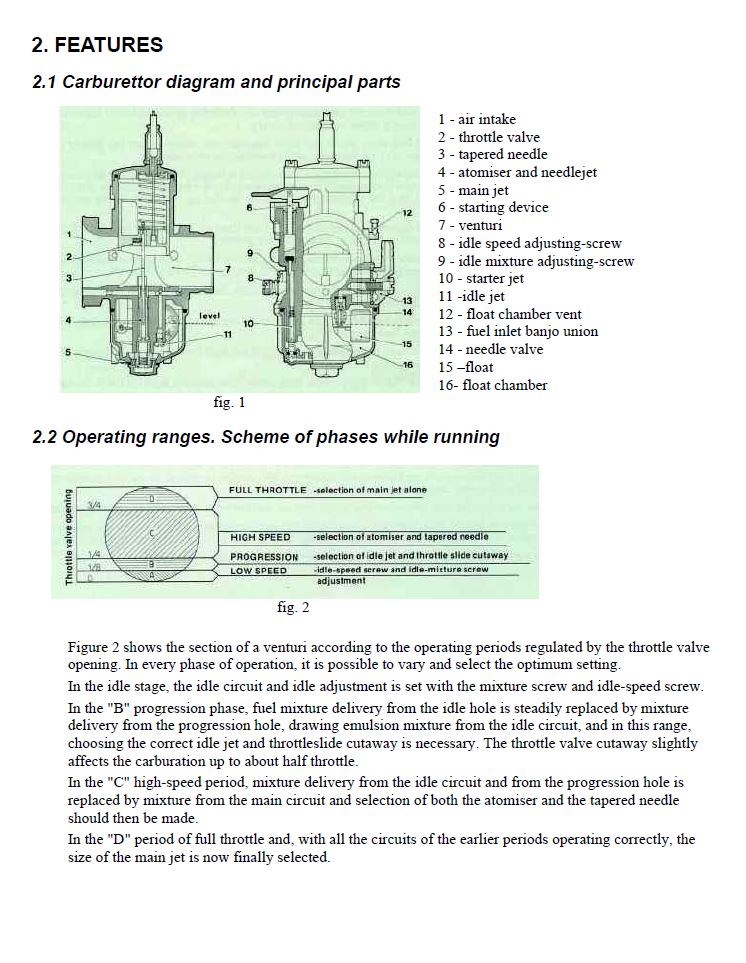

Koeajolla ja myyjän puheina selvisi että tekee oudosti välillä niin että suodattimesta häviää polttoaineet ja sammuu. Aikani pähkäiltyä kuitenkin pyörän selkään ja parin kilsan päähän sitä pääsi ekan kerran kun teki tämän. Ajattelin että olisiko varatankin sihti niin tukossa ja sitten pääsinkin jo huoltoasemalle. Tankki täyteen ja paskat ei meinaa enää millään ottaa soppaa vastaan. Lopuksi kuitenkin pääsin kotiin (50km).
Ekana kaasuttimet pöydälle ja paskat pois pyörimästä. Johan alkoi sitten toimia niinkuin piti, hieman ihmeellisesti oli säädöt mutta ajattelin niiden olevan "tarpeen". Sitten vain ajettiin ja ihmeteltiin mitä sitä oikein tuli ostettua.

19.2.20 tulikin sitten ekat surautukset ajeltua, harmikseen kuvaa tästä ei ollut jakaa. Pyörä pätki ja pötski ihmeellisesti ja pöydälle taas kaasarit levälleen, ei mitään ihmeellistä ja takaisin nippuun. Pari pientä lenkkiä, pari kaasutinputsausta ja sama oire taas. Kuumana pötskää ja hankala ajaa pienillä kierroksilla. Vitutus huipussaan sitten todella huono kuva facebookiin ja tadaa sieltä sitten löytyikin vastaus = vaihda uo metalliset tulpanhatut muovisiin ngk:n hattuihin. Aluksi olin että "noh voihan nekkii uusia nii onpaha neki suljettu pois.." ja perkele sehän lähti heti rokkaamaan. Tyhjäkäynti pomppas ja kokoajan luulemani "kuuluu yksisylinterisen tuplakaasari mopoon" tyhjäkäynnin heijaus katosi. Tämähän on oikein tupla tulpillakin joten liekkö toinen edes on kipinöinyt sitten ollenkaan
