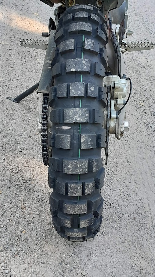

Laitoin 690:iin MADiin C-17/E-12 kombon. Takarengas meni nyt vaihtoon 1800 km ajettuna, ja siihen jäi 5-7 mm keskinappuloita, eli olisi sillä hyvin päässyt vielä jonkun 500 km.
E-12 näyttäisi olevan tarkoitettu leveälle vanteelle laitettavaksi, kun 2,5" vanteella sivunappulat ovat suoraan sivulle päin ja profiili menee turhan pyöreäksi muutenkin. Irtonaisena renkaan sisäreunat ovat myös huomattavan leveällä, mikä tuo vähän lisäjumppaa kapealle vanteelle pujottamiseen. Rengas kapenee vanteella lopulta 142 mm leveäksi.
Seos on kohtuu pitävä ja kuivissa oloissa sillä pärjäsi hyvin Jämsän ja Petäjäveden enduroreiteillä myös kivikoissa. Nappulan korkeus on vain 12,5 mm, joten pehmeässä hiekassa etenemiskyky ei ole parasta mahdollista ja nappulat vielä madaltuvat nopeaa tahtia. Soratiet ovat olleet koko ajan kuulalaakerilla ja niillä kohtuu laajat nappulat eivät ole pure ja madaltuessaan vielä huonommin.
Ostin tämän reissurenkaaksi, mutta onneksi ei tullut pistettyä Lappiin alle, sillä ei olisi kestänyt 4000 km:n reissua mitenkään. Kallis, eikä kestä, joten en osta toiste.
Edessä C-17 on ollut totutun varma valinta, ja nappulat ovat vasta pyöristyneet samoilla kilometreillä.

Istuupa tosiaan oudosti vanteelle. Tuoko on 140 leveä 2.5 leveällä vanteella

Juu, renkaan nimellinen koko on 140/80-18 ja se on samalla ainoa saatavilla oleva koko:
https://www.mitas-moto.com/en/products/ ... rally-star
Edit: Unohtui vielä lisätä, että renkaassa oli terävä raja pidon irtoamisessa, mikä tekee siitä vähän ikävän ajaa.

Pidon terävä raja tulee varmaan tuosta pyöreydestä kapealla vanteella, kuvan perusteella on selkeästi +4" vanteelle tarkoitettu.

Pistin kerran kendan big blockin Kotarin 2.5 vanteelle. Se näytti just tuolta. Katoin sitte kendan katalookista että tarkotettu 3.5 leveälle vanteelle. Eihän semmosta oo ainakaan vakiona missään.
