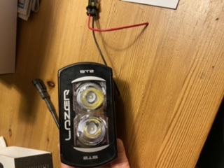

Tuumasin nyt täältä kysellä vähän neuvoja. Hommasin tollaset lisävalot AThen 2kpl ja tarkoitus askarrella ne pyörään kiinni ja saada ihan kytkettyä toimimaan. Olisko vinkkiä miten lähden hommaa selvittään ett homma luonnistuis. Vai pitääkö viedä jollekin viisaammalle. Hermostuuko can väylät tästä. 12 voltin rele ja suoraan lisäpitkät päälle ilman mitään kytkimiä. Vähän noviisi mutt itse haluun tehdä.

Kiitokset hyvät neuvot kaaviot videot. Katteet purettu ja kaikki ehjinä tallessa ja alkukytkennöt tehty. Virtakin kulki oikein. Puuttui vähän liitintä ja motonet enää auki niin katsotaan saanko rakenneltua toimivan systeemin. Tuli ostettua Hondan tiskiltä toi sumuvalopiuhahässäkkä mikä oli ihan täydellinen ja jos oikein ymmärsin niin siinä on varaus lisäpitkillekin...sit loppu liittimet eli huomenna ihmetellään. Ohessa pari kuvaa projektin alkuvaiheista.
