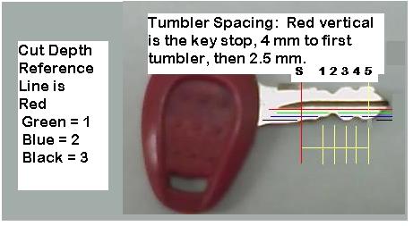

Pitääkö taas alkaa poraamaan kun lukko ei aukee?
Avaimet kateissa.
Givin Monokey systeemistä olisi kyse ja lukko numeroon 120 pitäisi saada tehtyä avain.
Onko kukaan koodannut näitä avaimia?
Netistä löytyy vain tama asiaa koskeva keskustelu:
https://advrider.com/index.php?threads/ ... iz.737462/
ja tuolta en suoraan löydä koodiavainta.
Tässä vielä tuolta linkistä noukittuja koodeja:
031=21323
010=33321
127=21231
162=13122
105=32312
106=32212
082=32322?
074=23322?
165=13112?
155=13121?
?-merkki tarkoittaa, että olen itse yrittänyt tulkita avaimen kuvaa ja päätellä siitä tuon 5-numeroisen koodin.
