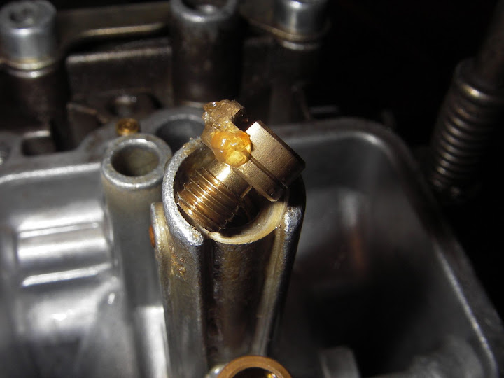

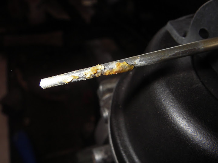

Vuosi sitten keväällä näytti tältä :shock: . Ikinä en ole lisäaineita käyttänyt, ja nyt oli eka kerta kun oli paikat tässä kunnossa. Oli lieviä vaikeuksia saada käyntiin eikä muuutenkaa kaasarit toiminu ihanteellisesti :lol:
Ehkä sitä vois jotain lisämömmöä tankkiin laittaakkin :lol:
