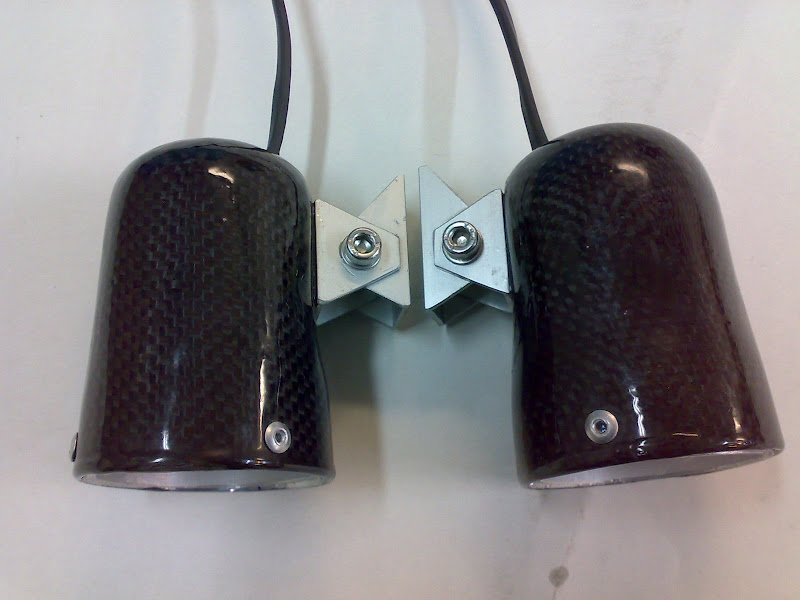

Tossapa viimisimmät., pari spottia keulille lisävaloiksi. Vastaavat kooltaan noita sunsboy lamppuja :mrgreen:
