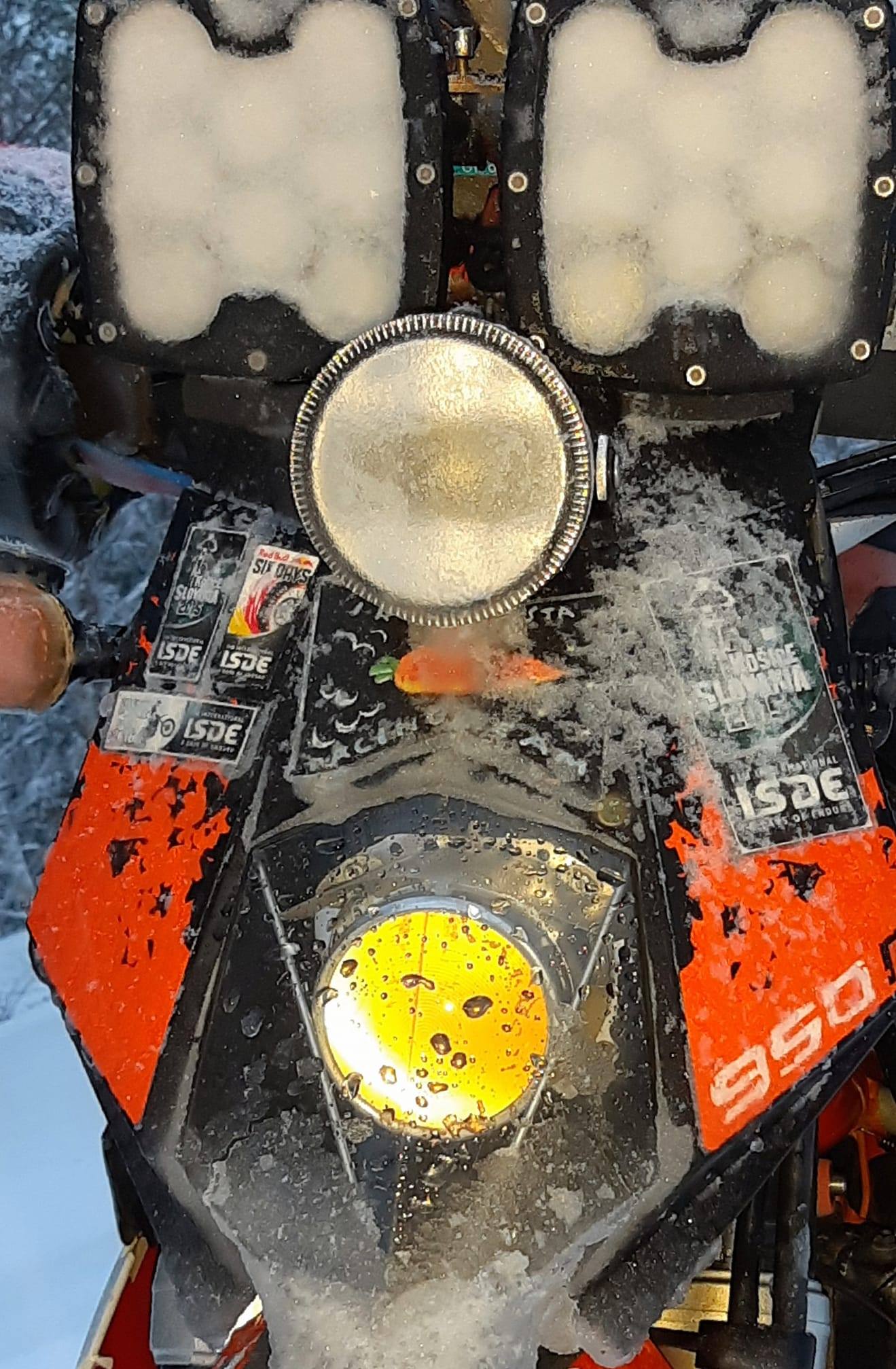

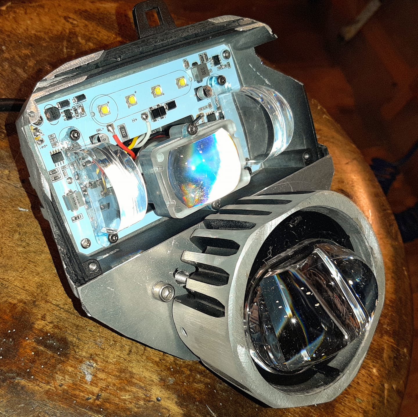

Nielaisin Valtra-syötin.. minäkin. Hankin sellaisen aihioksi.
Ja osasyynä siihen oli, että niitä oli lähimaatalouskaupan hyllyssä valmiina. Ei tarvinnut arpoa ja tilailla ja maksella näkymättömistä lumeneista. Näitä ajovaloiksi (lyhyet ja pitkät) sopivia kyllä tuntui olevan esim. Harrikkakrääsäkaupoissa, mutta niiden laadusta ei ole edelleenkään mitään hajua.
Tämä Valtra on nyt testattu ja hyväksi havaittu.
Purin siitä turhat pois, sahasin kulmistakin ja istutin tuon myös kevennetyn Seeker-sumarin kanssa SE-Kotarin umpioon.
Umpio on nyt ilmatiivis, poislukien tiheä pölyfiltteri. Alkuperäisestä pöntöstä leikkasin takaseinän melkein kokonaan pois. Sille puolelle tuli ylimääräinen alumiinilevy joka imee valorungoista lämmöt taivaan tuuliin.
Valokuvio on hyvä, varsinkin kun samaan aikaan päällä on myös sumuvalo. Pitkien kantavuuskin ihan ok.
Tosin pitkien kantavuus ei ollu tässä projektissa se juttu. Sen homman hoitaa vähän liiankin hyvin vain talvikäytössä olevat lisäpitkät.
Joka tapauksessa kokonaisuus meni harppauksen parempaan suuntaan.
Viimeksi muokannut timo, Ti Helmi 23, 2021 1:24 pm. Yhteensä muokattu 1 kertaa.
timo
Viestit: 3027
Pyörä: PELTOKYRPIÄINEN
Paikkakunta: Sarkola
Re: Valojen rakentelua(?)
Viesti Kirjoittaja timo »
Tässä vielä vanha ja eläköitynyt xenon pöntössä. Se ei enää pärjännyt uusille ledeille.
Sen päällä hyväksi todettu Seeker-sumari joka on nyt tuolla umpiossa.
Ja kaiken päällimmäisenä lisäpitkät. Ne kun ottaa lumikelillä käyttöön, on lyhyille vaihataessa aina vähän aikaa silmillä puolipimeään totuttelemista.
Ja kun ei niitä käytä, tottuu silmät ihan hyvin siihenkin, eli vähän normaalimpaan tilanteeseen. Tuo lisäpitkän liikateho on sellainen "positiivinen ongelma" josta ei kannata valittaa :wink:

timo kirjoitti: Ti Helmi 23, 2021 1:14 pm Nielaisin Valtra-syötin.. minäkin. Hankin sellaisen aihioksi.
Eikö tuossa Waltran umpiossa ollu lämmitys lasissa? Miten tuo modattu lyhty pysyy nyt sulana?
timo
Viestit: 3027
Ei ollut lämmitystä. Ja nyt jäätyy vieläkin "paremmin" kuin entinen versio. On tullut jo alijäähtyneessä sateessa ajeltua.
Mutta ei se iso vaiva ole välillä kopauttaa jäitä pois.

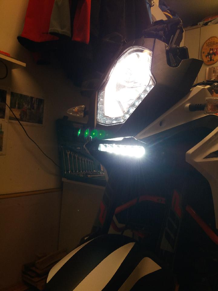

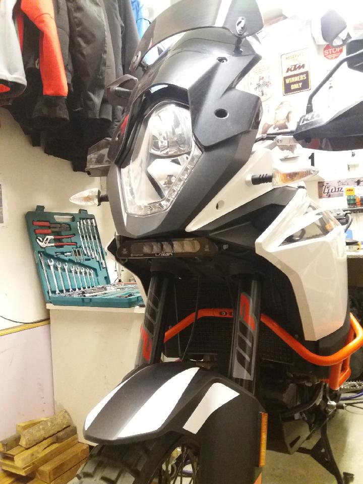

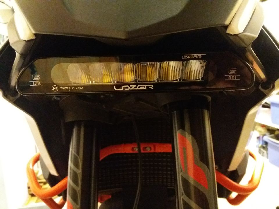

Itse rakentelin lisäpitkiksi Lazerin pikkumallin omien valojen alle "piiloon". Muodot sopi niin hyvin että tuo ei taida paljoa enempää kuin tuo 4cm tulla muovien alapuolelle. Valokuvio näyttäisi olevan sopivan leveä (pihalla testaillessa). Joku toinenkin taisi olla tällaisen valon asentanu ja kokemus positiivinen. Ajossa ei ole valitettavasti vielä päässyt testaamaan. Heräte ryöstetty pitkiltä suoraan releelle.

Sama Lazerin Linear 6 Elite on itsellä pikku pyörässä. Mukavan leveän kuvion antaa ja valoa kyllä lähtee. Voin suositella.

Art51 kirjoitti: Su Maalis 07, 2021 2:32 pm Itse rakentelin lisäpitkiksi Lazerin pikkumallin omien valojen alle "piiloon". Muodot sopi niin hyvin että tuo ei taida paljoa enempää kuin tuo 4cm tulla muovien alapuolelle. Valokuvio näyttäisi olevan sopivan leveä (pihalla testaillessa). Joku toinenkin taisi olla tällaisen valon asentanu ja kokemus positiivinen. Ajossa ei ole valitettavasti vielä päässyt testaamaan. Heräte ryöstetty pitkiltä suoraan releelle.
Itsellä teneressä sama valo. Erittäin hyvä valojakauma. Värilämpötila T7 vähän lämmin. Tilatessa pitää huomata valita ELITE, normaalissa valokuvio ei ollenkaan hyvä.

Täytyy kompata tuon Lazer Linear 6 Elite valon puolesta. Minulla oli vastaava xz1200z teneressä. Erittäin hyvä valokuvia. Täytyisi jotain vastaavaa tähän 790 keulalle laittaa.

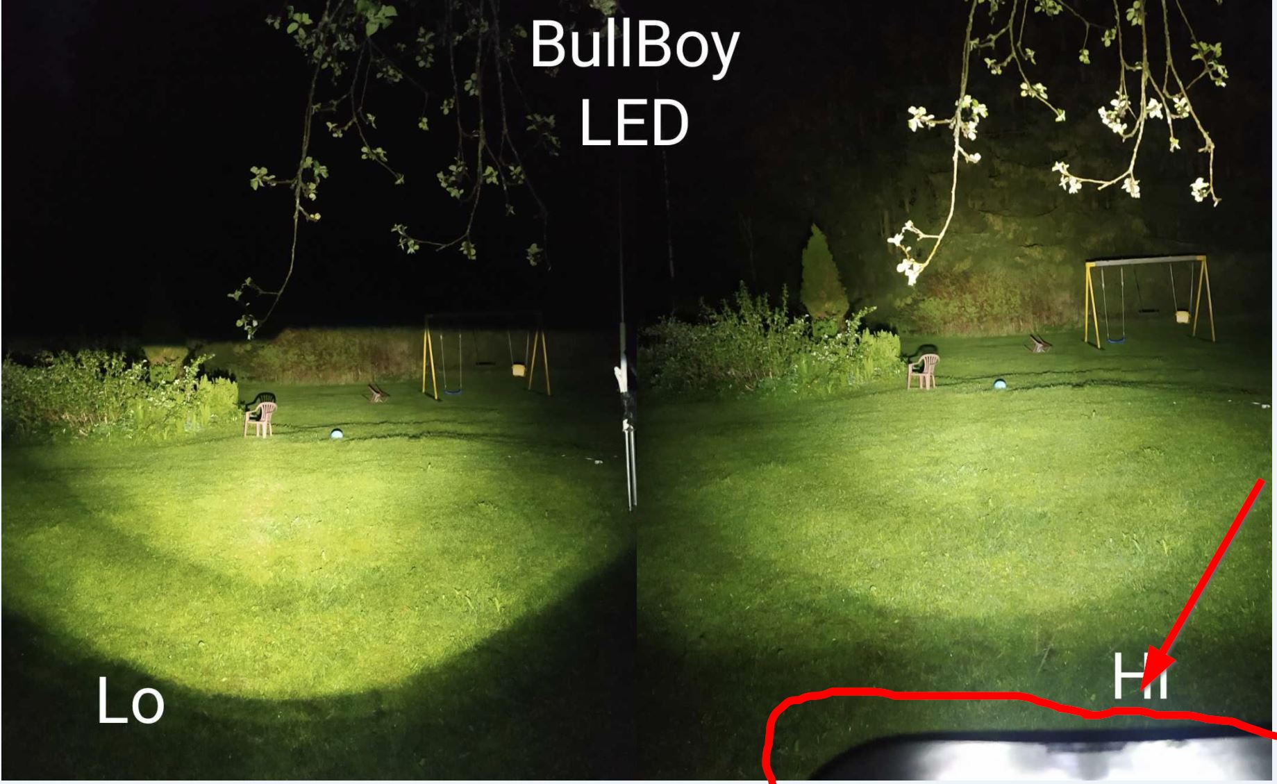

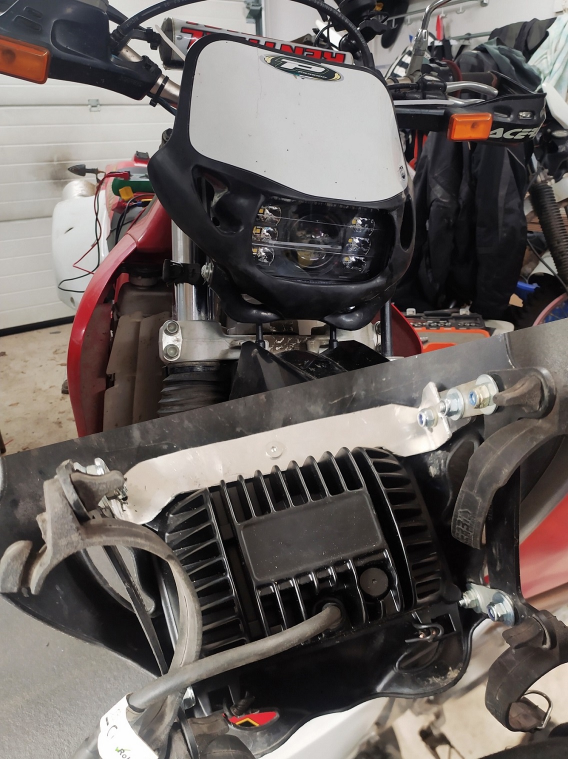

Noniin.
Nyt on "valtran" BullBoy löytänyt paikkansa Hondan keulalta. Mopedissa on Acerbiksen joku tarvike maski, jossa ba20d 35W hehkulamppu..
Maskin oma umpio oli pyöristetty joka nurkasta, ja muutekin pari tuumaa pienempi kuin tämä BullBoyn 4x6" LED-valo. Alkuun tuntui ettei LED-umpiota saa mitekään sopimaan Acerbiksen muoveihin, mutta toisaalta sopivia vaihtoehtojakaan ei tuntunut helposti internetistä löytyvän. EU-ssa myydyissä XR Hondissa olisi passeli maski 4x6" umpiolla, mutta niitä maskeja ei ihan joka kylältä löydy.. Suzuki DRZ maski olisi voinut olla seuraava vaihtoehto, mutta eipä niissäkään ylitarjontaa..
Niinpä päädyin tarttumaan kuumailmapuhaltimeen, ja jo muutaman palovamman jälkeen alkoi kantikas umpio uppoamaan pyöreään reikään! :mrgreen:
Tein myös pientä vertailua alkuperäisen ba20d umpion ja valtran LEDin välillä. Umpiot oli kädessä, ja virtaa syötti 12V jump-startteri/powerbank.
Pienen, noin 200m testilenkin heitin tuossa pihatiellä, ja valoa oli kyllä mukavasti lyhyillä, mutta kaukovaloihin olisin ehkä hieman kaivannut lisää "pituutta".
Viimeksi muokannut JUHHisi, Pe Touko 21, 2021 5:32 pm. Yhteensä muokattu 1 kertaa.

Hienot valot olet rakennellut. Lyhyen valokuviosta tuli mieleen, että tuleeko lähelle eteen liikaakin valoa, vaikeuttaako se näkemistä kauemmas, kun silmä sopeutuu siihen kirkkaimman alueen valoon? Tosin valokuva voi hyvinkin valehdella ja todellisuus pimeässä näyttää ihan joltain muulta.
Noissa eri valojen vertailukuvissa pitäisi aina käyttää kameran samoja manuaaliasetuksia, muuten ne eivät kerro mitään. Onko nuo vertailukuvat niin kuvattu? Ero on suorastaan epätodellisen suuri.

Kunkku kirjoitti: Pe Touko 21, 2021 10:22 am ...samoja manuaaliasetuksia, muuten ne eivät kerro mitään. Onko nuo vertailukuvat niin kuvattu? Ero on suorastaan epätodellisen suuri.
Juu tämä tiedossa..
Nuo minun vertailukuvat on nopeasti näpätty puhelimen automaatilla.. Viimeyönä klo. 01 vesisateessa ei jaksanu alkaa hifistelee, mutta ehkä ensiyönä voisin vähän paneutua enempi puhelin pro/manuaali kuvausasetuksiin, niin saadaan paremmat vertailut :!:
(nopeasti vilkasin kuvien tietoja, niin kaikissa näyttäis olevan:
f.1/79 1/13 ,
mutta ISO-lukema vaihtelee iso8876 - iso3062)
