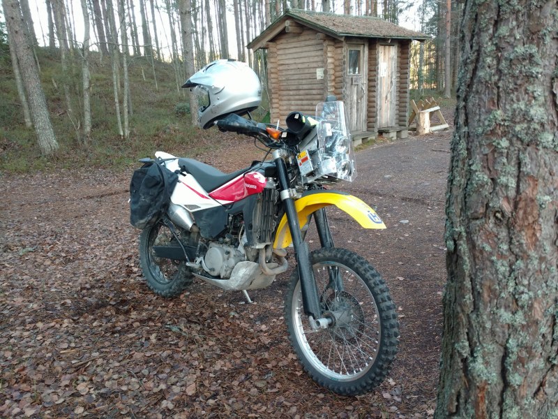

Viimein pääsi testaamaan tuota ostosta. Sen verran pessimisti olen että 2 lankaa pitää olla,ja eri johdolla/sulakkeella ruokittu. Kokeilin litteää 5 valon lediä,ja totesin ettei riitä edes kotiinpaluuvaloksi,joten tuo hellan lähivaloumpio saa olla toisena. Pikatestillä tuntuu xenon riittävän mukavasti,ja kotikutoinen puolenvaihtokin onnistui hyvin,lyhyt ja pitkä sopivalla etäisyyserolla edelleen. Seuraavaksi alkaa jonkinlaisen katteen teko,ja kaipaa tuo linnunpönttö vielä vähän viimeistelyäkin...
Ja 200km testilenkin jälkeen havaittua:
Tuo laatikko ei vielä aiheuttanut pörinää pönttöön,mutta joku 8cm ylemmäs tuleva pleksi sen jo teki. Meteli kuitenkin vielä kohtuullinen mutta huomaa selvän eron seistessä. Pitkästä aikaa huomas miten paljon mopo elää mutkissa kun valo heiluu puolelta toiselle vaikka olevinaan menee ihan tasalinjaa :lol: Piti jo tarkistaa ettei ole kiinnitys löystyny... Valoteho riittää,ainahan sitä tietysti enempikin saisi olla,varsinkin leveyteen mutta kyllä tuolla jo pystyy pimeälläkin ajamaan,ja vastaantulijatkin vaihtaa lyhyille...viimeistään väläytyksen jälkeen.
Väliaikanen ver1... :lol:

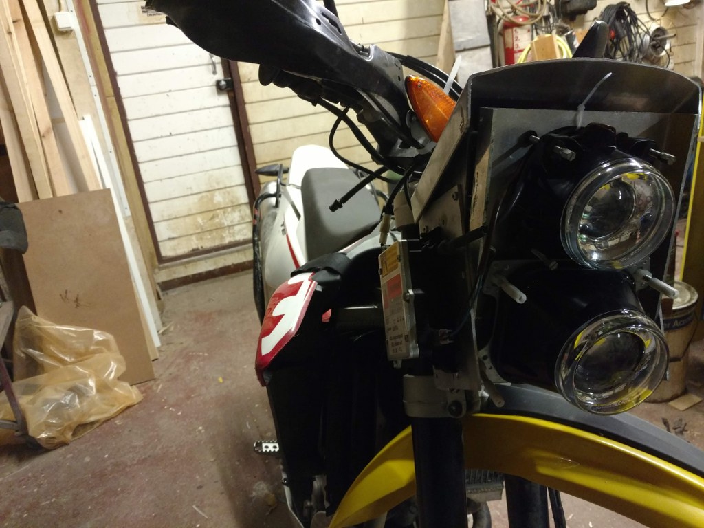

Laitatko tarkemman kuvan tuosta valon kiinnityksestä. Ite en tuollaista pientä laadukasta valoa raaskinut ostaa, joten ostin isomman halvan. Täytyy laittaa omista kiinnitysvirityksistä kuvaa kun saan kaikki valmiiksi joulun pyhinä. Tiistaina lämpenee sen verran että pääsee testaamaankin.

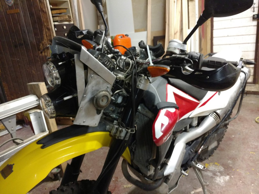

No on jykevä teline, tuohan toimii kaatumarautana jos menee pyörä katolleen :D
Omat viritykset lähti siitä liikkeelle ettei valon taakse meinannut mahtua muuntajat, releet ja johdot. Valomaskia piti siis saada eteenpäin jotenkin. Työpaikan jätelavalta löytyi 3mm alumiinilevyä josta sitten alkeellisilla metallintyöstövälineillä (pora, pistosaha ja viila) väsäsin tuollaiset. Uusi mittarin tausta johon saa talvella valon ja sitten kesäksi siirrän gepsin telineen vakiomittarin eteen. Valomaski siirtyi nyt 6,5 cm eteenpäin, joten nyt on reippaasti tilaa sähkövirityksille. Alapuolen levyn tein aikanaan pienille lisävaloille, mutta nyt se palvelee valomaskin alatappien siirtolevynä. Ei ole tehdaslaatua mutta toimii :)
Tuo lisävalo maksoi 49€ Jyskän halpamarketissa, enpä voisi olla tyytyväisempi. Nyt lähden mieluummin ajelemaan pimeällä. Reunimmaisten ledien heijastimet on hajoittavaa mallia ja nyt on auton tuplaxenonien veroinen valo myös mopossa.

Opetellu kantapäänkautta tekemään heti tarpeeksi tukevan/kestävän niin ei tartte moneen kertaan tehdä.
Tossa sun valon eteenpäin viennissä muuten on ideaa. Täytyy happoseen peltiin piirtää samaan tyyliin yläpuoli ja alas kans. Täytyy tehdä vastaava alakiinnitys ja sorvata samanlaiset tapit mitkä lokarissa on.
