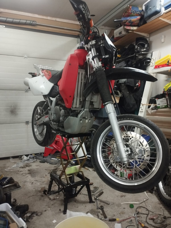

Re: Prätkän huoltonostimet.
mx24 on (taas) tällähetkellä tarjouksessa tuo saksinosturi/huoltopukki. Normaalisti hinta ~149€, nyt 89€.
Toki tuon nostimen 160kg nostoraja tulee monelle adventure pyörälle äkkiä vastaan, mutta hyvin tuommoinen ~140kg+ Honda sillä ainakin nousee.
Pukin korkeus ala-asennossa on 31cm, joka on korkea 17"supermotovanteilla olevalle XR650r. 21/18" vanteilla mahtunee alle ongelmitta.
Yläasennossa saksimekanismi jo vähän alkaa myötämään, että mitään kovin rajuja sivuttain riuhtomisia ei kannata tehdä, mutta perus kaasarien ja katteiden ropaaminen mukavampaa kun ei tarvi kyykkiä.
Tuotteen arvosteluissa on paljon kuvia kyseisestä kapistuksesta:
https://www.24mx.fi/product/saksinostur ... &gclsrc=ds
Itsellä on tuo ostettu 'renkaiden' kanssa, ja ei kannata noita pyöriä hankkia. Jos on renkaat alla niin pitää varmistaa, että ne on ulommaisissa asennoissaan ettei pyörä kaadu, ja siirtomahdollisuudesta en ainakaan itse ole hyötynyt.
Muuten nostaa pyörän helpommin korjattavalle tasolle. Siis hintaansa nähden ihan ookoo.
