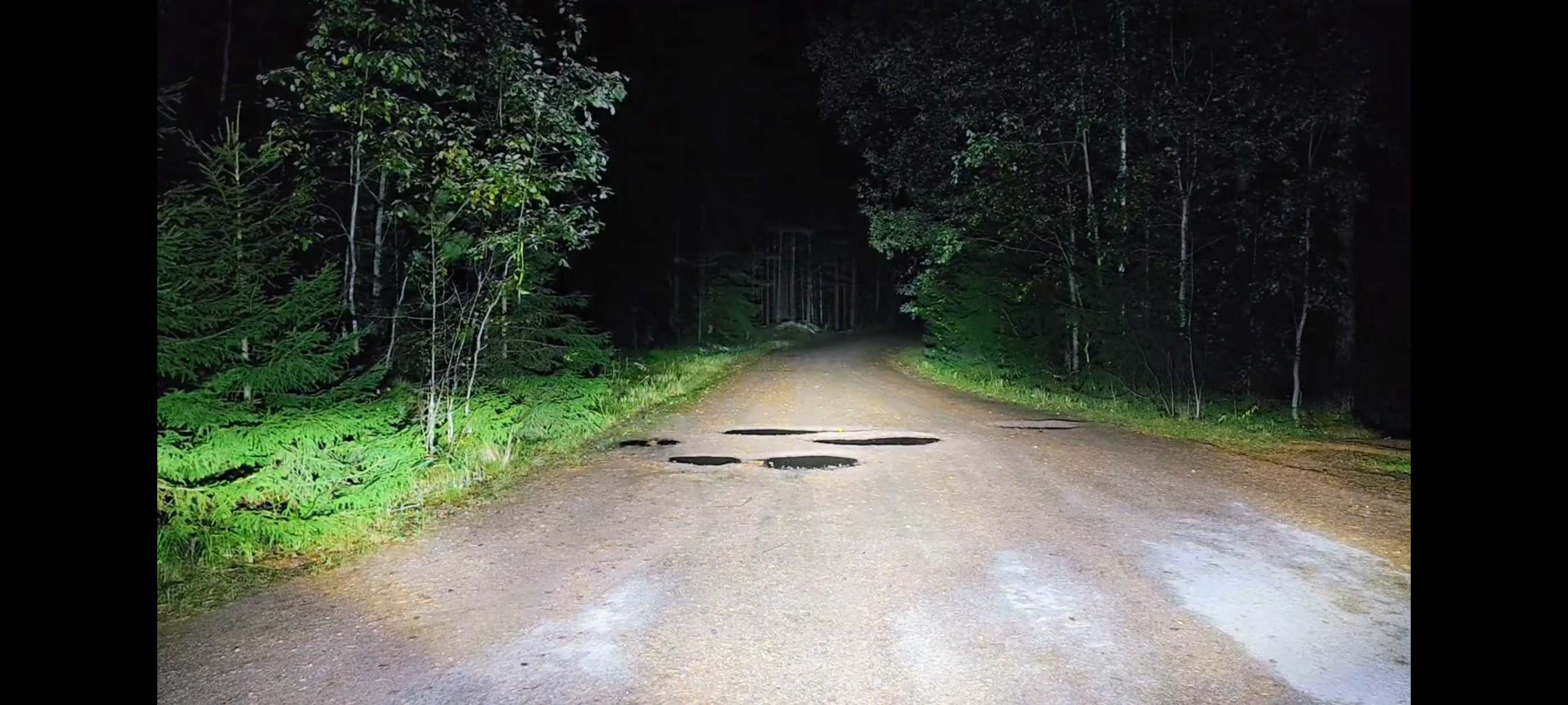

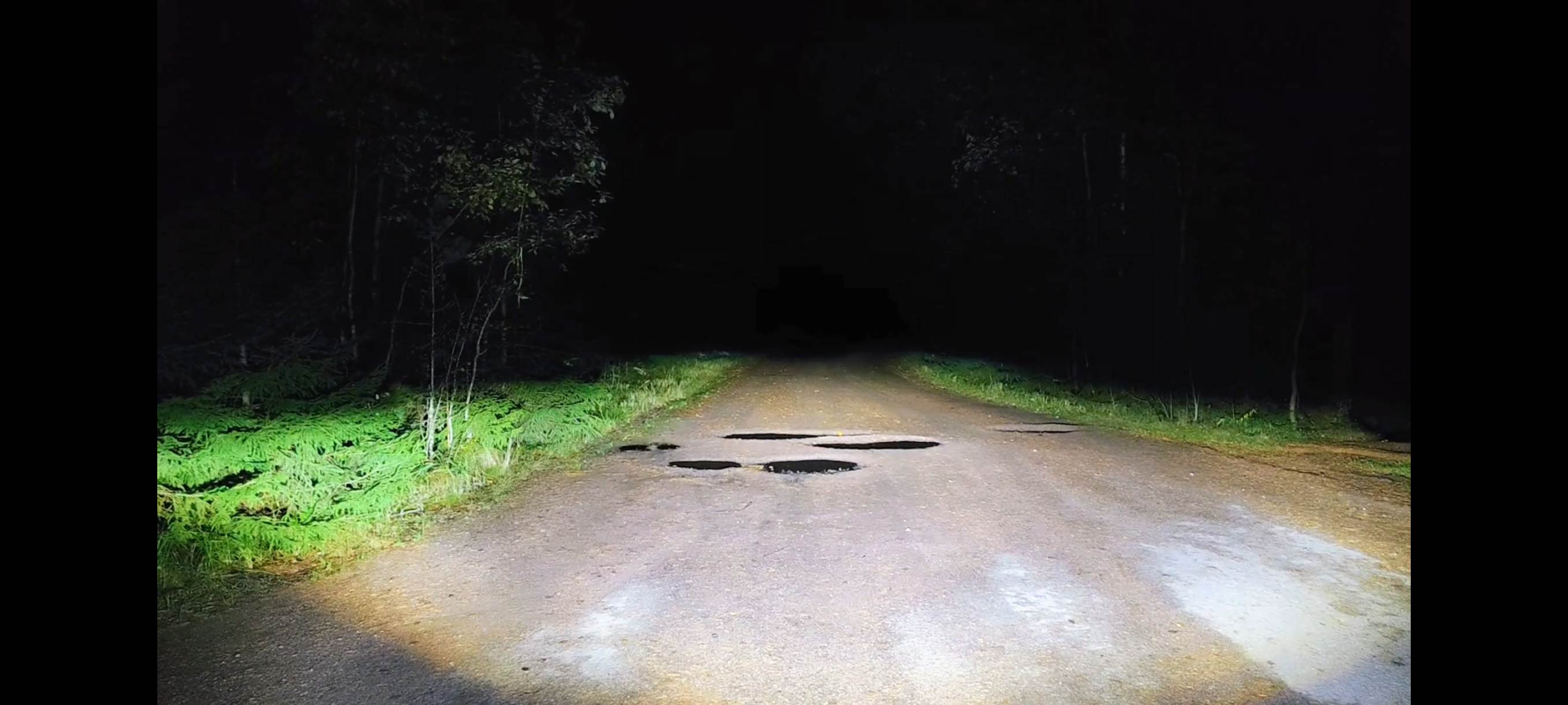

Mulla samat fiilikset Valtraumpiosta, ja kaukovalon puute korjaantui tällä:
https://www.valostore.fi/fi/tuote/purel ... t/HS8716-1 Todella hyvä valoteho (tarjous) 30€ hinnalla. Paikka löytyi valomaskin ja etulokarin välistä.
XRr Hondissa tunnetusti universumin heikoimmat sähköt, eli
staattorin teho noin 60-70W, joten jouduin kikkailee Valtraumpion sähköt DC puolelta, ja lisäpitkän sähköt tasasuuntaajan avulla AC puolelta. Tyhjäkäynnillä ei pysty lamppuja yhtäaikaa pitää päällä, mutta eipä silloin kaukovaloa tarvitsekkaan.
(Hyvin näkee +130m päähän)
