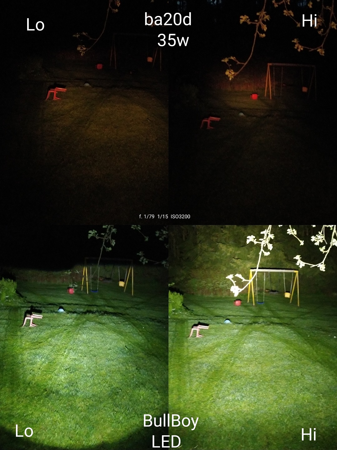

Larsanjus kirjoitti: ↑Pe Touko 21, 2021 1:03 pm Tuossa asennuksessa varmaan helppo taklata tuokin ongelma jollain teippiviritelmällä.
Myös sitä voisi kannattaa kokeilla, että pitkälle vaihaessa lyhyt sammuisi kuten H4 alunperin on kait suunniteltukin. Vähempi valo lähellä auttaa näkemään pidemmälle samalla valolla. Vai oliko tässä jo tämä toiminto käytössä?
Muuten näyttää kyllä huikealta parannukselta.
Joo maski on irtonaisena kädessä tuossa, että mittaristoa ja virtalukkoa tuohon eteen tulee estämään kuskin häikäisyä, mutta tod.näk. silti vedän mustaa jesaria tms. umpion ja maskin saumaan häikäisyn esteeksi.
Tuossa "valtran" umpiossa pitkät ledit (6x5W) syttyy lyhkäsen (1×30w) rinnalle, eli sen suhteen ei toimi niinkun perus H4.

Kunkku kirjoitti: ↑Pe Touko 21, 2021 10:22 am Noissa eri valojen vertailukuvissa pitäisi aina käyttää kameran samoja manuaaliasetuksia, muuten ne eivät kerro mitään. Onko nuo vertailukuvat niin kuvattu?
No nyt on kuvattu manuaalilla! :D
Täytyy kyllä myöntää että starttiboosterin melko tasan 12V ei tee oikeutta 35W hehkulangalle.
Hehkulankapolttimo taitaa hyötyä yllättävän paljon siitä 13,8-14,2V mitä mopon oma regulaattori antaa ajovalolle kierroksilla.
LEDihän nyt ei välitä pienistä, kunhan yli 9V tulee, niin palaa täysillä. :)
