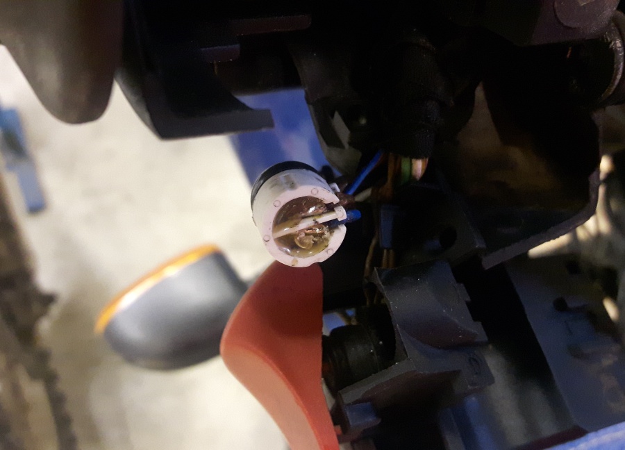

Vilkkujen mikrokytkimistä vähän kommenttia. Mulla meni vasemman vilkun mikrokytkin rikki (sisältä pieni messinkilipare poikki), ja tämän brittien GS-foorumin linkin pohjalta tilasin mikroja ebay.co.uk:sta: (linkki mikrokytkimeen löytyi tämän ketjun viimeiseltä sivulta)
http://www.ukgser.com/forums/showthread ... (Solution)
Varmuuden vuoksi tilasin paikallisesta PSEK-elektroniikkaliikkeestä samoja C&K K12C12.5N mikroja, Farnell tuotenro 1908196.
Sopivat melko hyvin paikalleen, mutta niissä ei ole selkeää naksahdusta, kun painaa vilkun päälle. Lisäksi vilkun liipaisimesta pitää vähän poistaa muovia mikrokytkimen kohdalta, ettei ole vilkku jatkuvasti päällä. Siis tuo yllä oleva C&K K12C12.5N mikro on hiukan korkeampi kuin alkuperäinen.
Juottaminen ahtaassa tilassa pienien johtojen kanssa on sen verran tarkkaa hommaa, että kannattaa hankkia varulta pari-kolme mikroa varalle. Ei ole ihme, vaikkei ensimmäinen juotosyritys onnistu..
Pari kuvaa liitteenä:
