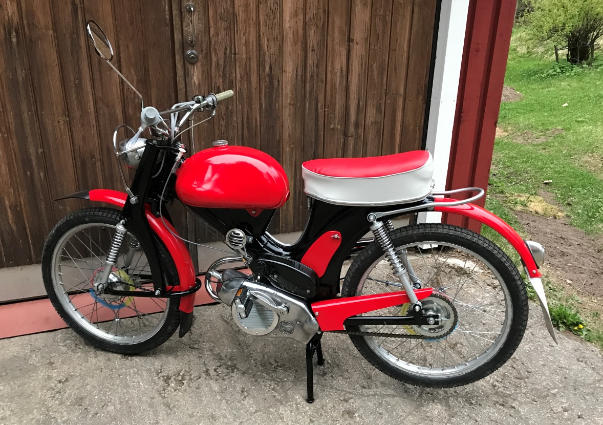

Uusi vaimennin. Uusia kumeja odotellessa...

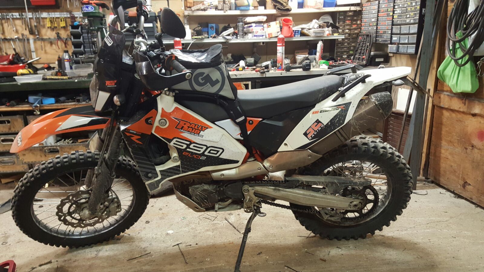

Tuollanen kotari tuli väkerrettyä, rallyraidin etutankit ja pohjapanssari, tuohon on vielä rallyraidin laukkuraudat ja advspec:in magadan laukut. Garminin montanan 680 tulee gps:ksi, kattoa jos vielä perun motolta sen taakkatelineen hommais tuohon. Pyöränlaakerit, jarrupalat ja ketjurataspaketti vielä vaihtoon. Siinäpä sitte on laitetta millä lähtiä lapinkierrokselle

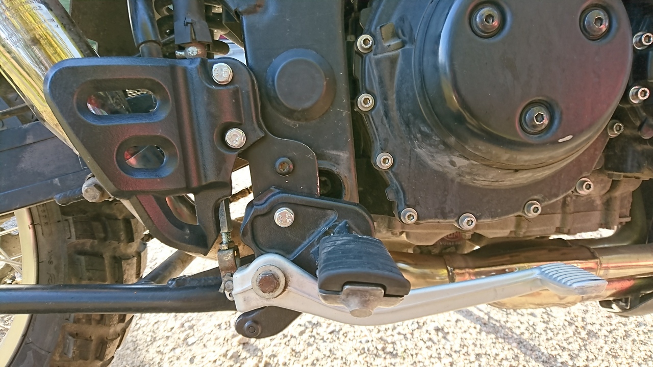

Seitsemän vuoden tauon jälkeen 2016 kesällä tuli palattua enska-mopoilijaksi. Tämä sillä varauksella
että tigrua saa sellaiseksi sanoa. Ulkoiset kriteerit taitavat täyttyä, painon puolesta joku voi olla eri
kannalla. No joka tapauksessa taas oli ne samat kohteet joihin allekirjoittanut ottaa kiinni kun mopeti
vaihtuu. Eikä tarvii edes vaihtua, näitä tulee mietittyä jo kojareillakin. Vaikka en mitenkään erityisen
pitkä kuski (184) olekaan niin ergonomia on useimmiten ongelma. Tai sitte vaan yksinkertasesti pidän
"avonaisemmasta" polvikulmasta. Tigrun jakkarassa on vakiona säätö. Valittavana kolme eri korkeutta.
Niistä ylinkään ei oikein riittäny. Työkaveri hitsas siihen rautaan lisää tavaraa ja poras reiät. Siitä tuli 30
milliä korotusta. Ongelmax tuli jakkaran ja mopon kasvanut etäisyys toisistaan ja näkyvä rako. Liimailin
istuimeen lisää tavaraa ja vein verhoilijalle päällystettäväx. Täysin ei "vika" korjaantunu mut itteeni toi ei
haittaa. Eikä oo sadekaan tehny mitään.

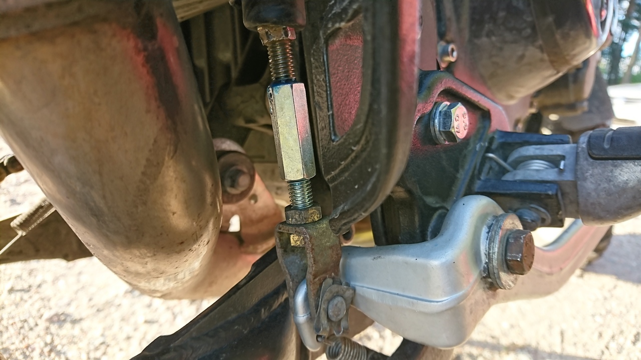

Edellisen jälkeen tuntu ettei riitä vielä. Tein kuus-millisestä alu-levystä jalkatapeille madalluspalat.
Vasemmanpuoleinen oli helpompi, ainoo miettimistä vaatinu oli seisontajalan toiminta. Ei nouse ihan
yhtä ylös, mut pysyy kyl vakiojousella. Jonnin verran prikkoja piti laittaa väleihin jotta sai osat asettumaan
suoraan. Oikeelle puolelle piti ratkasta jarrusylinterin siirtyminen. Letkut ja johdot ei olis riittäny, joten
laitoin orkkiksen valuosan poikki ja kiinnitin takasin kahdes osas. Sivuttaissiirron kompensoimisex
jarrupolkimen alla olevasta "korokkeesta" vastaava määrä materiaalia pois. Jarrusylinterin M8-tappia piti
jatkaa pystysuuntasen siirron verran, eli 40 milliä.
Lataussäädin sano sopimuksen irti. Oli kuorikin jo paisunu. Liikkeessä vaihtoivat uuden. Samalla uusivat
yhen puolittain epäilyttävän liittimen. Taas pelittää lataus...
