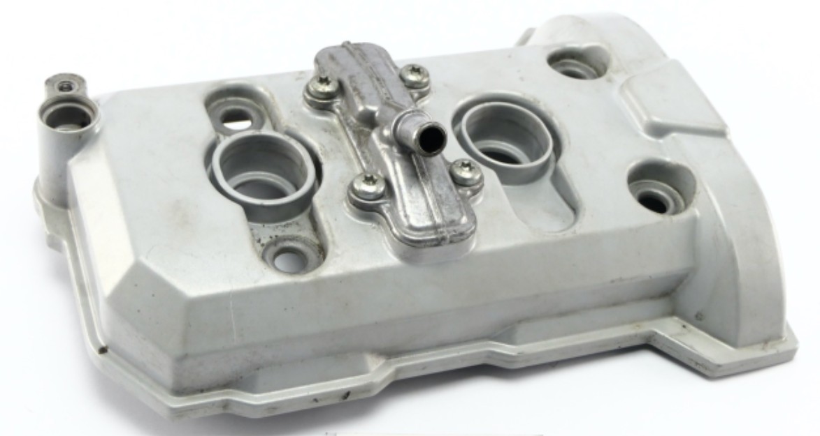

Kertokaapa miksi Bmw on jättänyt F700GS:n venttiilikanteen kaksi avointa reikää?
800GS:n venttiilikannessa on ilmeisesti jokin huohotussysteemi?
Tämä pienempi tiiviste on ainoana estämässä hiekan pääsyn koneeseen.
Näköjään se on toimittanut asiansa, kun hiekka oli tiivisteen oikealla puolella.
Mitä tapahtuu jos tiivistän nuo reiät mustalla silikonilla ja/tai askartelen kanteen jonkinlaisen peitelevyn?

En nyt ihan ymmärrä, mistä tuo hiekka on tuonne tullu? Siis kai sulla menee tuosta huohottimesta letku ilmanputsarikoteloon tms?

F700GS:ssä ei ole tuota ilmanputsarille menevää huohotinta!
Tässä sama mopo ameriikan maalta: https://youtu.be/zgp6gMP09ZA?si=rTgtH6yJhXf966ie&t=689
Kohdasta 11:30 jos en osannut linkata haluaamani aikaa.
Eikä osia listata parts fichessäkään: https://www.cmsnl.com/en-fi/bmw-f-700-g ... 02918.html

No eipä kyllä olekkaan. Mun avokillahan on F800R bemu, johon tein venttiilitarkistuksen viime talvena ja siinä on tosiaan just sama systeemi. Tässä en kiinnittänyt huomiota asiaan, koska pyörällä ajettu enimmäkseen pikiteillä, eikä siellä kolosessa näin ollen ollut hiekkaa. Ja kuvien mukaan huohotus toimitetaan sieltä nurkasta lähtevällä letkulla.

Kävi mielessä jos tilaisi käytettynä 800GS:n huohotinkappaleen ja siihen laittaisi esimerkiksi vaahtomuovista tulpan?
