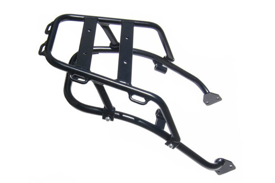

Nyt petti takahäkki minullakin vaikka lapsellisesti ajattelin että ei semmoista voi Wanhalle sattua. Tuo on näiden "ammatitauti" ja ulkomaan foorumeilta olen lueskellut erilaisia korjauksia ja vahvisteluja. Valmistajahan kieltää mitään painoa laittamasta tuonne perään, mutta kukapa niitä suosituksia noudattaisi :roll: . Saapa tuon myös teräksestä valmistettuna mutta eiköhän tuo saada kuntoon ja vahvistettua että kestää tuon lisätankin painon vastaisuudessa. Lisä hommia velmiehelle tuon tangon korotus käikäleen lisäksi, metalli kun on tottunut tottelemaan tuon ukon käskyjä :lol:
Weteraani kurapyöräilijä
ATC
Viestit: 2290
Liittynyt: To Huhti 20, 2006 12:53 am
Pyörä: HP2E
Paikkakunta: Oulunseutu
Re: BMW R1200GS HP2 -- hoax vaiko totta?
Viesti Kirjoittaja ATC »
Takahäkki on korjattu. Katkaisin tuon toisenkin tapin ja kun alkuperäinen oli rakennettu niin että alumiiniputken sisään oli työnnetty alumiinitanko ja sitten porattu kaksi kiinnityreikää noin 40mm etäisyydelle toisistaan, niin ei ihme ettei kestä painoa. Sorvautin siihen teräksestä pidemmät sisätangot ja kiinnityksen kohdalta vahvuus oli alkuperäinen koska kiinnityksessä on runkoon hitsattu puolipallo upotukset. Nyt on tukeva ja tukevoitui lisää kun lisäsin vielä tavaratelineen jossa tulevaisuudessa voi turvallisesti kuljettaa tavaroita.
Muuten kuten kuvassa, mutta uusi malli sisältää semmoisen mustan alumiinitason, vähän kuten Touratecin lisätasot.
Myös plexi meni uusiksi, en sittenkään saanut tuosta kasigessun plexistä mieleistä joten se vaihtui tuunattuun Yamaha 1200 Teneren plexiin kun semmoinen oli sopivasti käsillä. Olisi varmaan saanut tuosta vanhastakin hyvän lisä lipareilla, mutta jotenkin vierastan niitä ja toisaalta olen aina onnistunut värkkäämään sopivan sellaisesta jossa on hieman kaareva "heittävä" yläosa.
Nyt on hyvä ja ei ravistele sekä ihme kyllä hiljaisempi kuin ilman plexiä joten radiokin kuuluu hyvin :D
