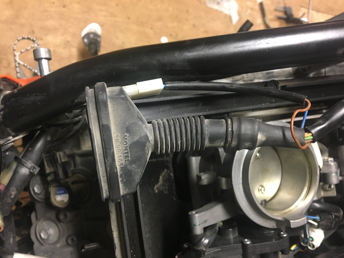

Mitäs piuhoja nää on? Tuli vastaan kun etsiskelin venttiileitä kaikkien katteiden alta.
950:ssa Advessa ei moisia ollut. Ei näitä kyllä mihinkään ollu liitettykään?
Onko nää niitä kuuluisia Tune-Ecu kaapeleita vai mitä?
Re: KTM 990 adventure
Tuo leveä liitin on hälyttimen liitäntään joku meta defcomt alarm systeemi.
Tuneeculle ja alkuperäis ohjelmoinnille pistoke penkin alla abs laatikon pohjalla..valk liitin jossa sokko liitin päässä
