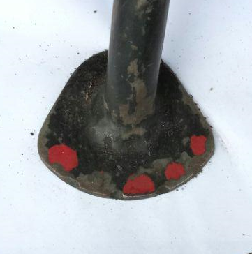

Oottako kukaan onnistunut tiukentaan sivujalkaa. Mulla menee aika kallellelleen mopo sivujalalla ollesaan ja siinä on kyllä melkoinen välys. Otin irti sen ja koitin ruuvipenkisä vähä litistää sitä haarukkaa, mutta mitään merkittävää hyötyä siitä ei kyllä ollu. Kai se pultin reikä on niin kulunu että pitäs kehitellä jotain holkitusta väliin.

Peltsi kirjoitti:Oottako kukaan onnistunut tiukentaan sivujalkaa. Mulla menee aika kallellelleen mopo sivujalalla ollesaan ja siinä on kyllä melkoinen välys. Otin irti sen ja koitin ruuvipenkisä vähä litistää sitä haarukkaa, mutta mitään merkittävää hyötyä siitä ei kyllä ollu. Kai se pultin reikä on niin kulunu että pitäs kehitellä jotain holkitusta väliin.
Vai oisko se Gessusta tutun jääkiekon aika jo tähänki. Levikkeeksi ja korotukseksi.
hyvä että kysyit, mulla on käyny mielessä sama että onko muilla se samoin hölskö, ja siis on.
se kiinnityspultti on muotoiltu, eikä kiristy enempää. nappasin samoin haarukkaa pienemmälle, vaan ei kestänyt pitkään kun taas retkotti, eli pehmeetä on aine.
mulla on kauan ollu jo tuo "lattajalka" eli hitsasin noin puolen kämmenen kokosen teräslätkän sinne jalan päähän, pysyy pystyssä hiekalla eikä mene enää kuuman asvaltin läpi. :mrgreen:

Joo mullaki on tuommonen ja siinä sentin paksunen lätkä POMmia jatkona. Vieläki jää vinoon. Jos panis kiekon tuohon niin ei ois niin liukas Ja vois olla vähemmän liukaski kun tuo POM.
