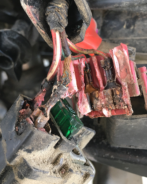

Kuvassa AT:n 30 ampeerin pääsulake. Liittimet pääsivät huollon puutteessa hieman kuumenemaan. Meinasi AT jopa jättää välille, siinä kuitenkaan onnistumatta.

Re: AFRICA TWIN
Mulla näytti suunnilleen samalta, vaikka olin putsaillut nuokin liittimet. Meinasin jäädä jumiin Pudasjärven kapulalossille, mutten jäänyt kuitenkaan. Kotona korjasin vaurion laittamalla sulakkeen erilliseen pitimeen johdon väliin.api kirjoitti:Kuvassa AT:n 30 ampeerin pääsulake. Liittimet pääsivät huollon puutteessa hieman kuumenemaan. Meinasi AT jopa jättää välille, siinä kuitenkaan onnistumatta.
