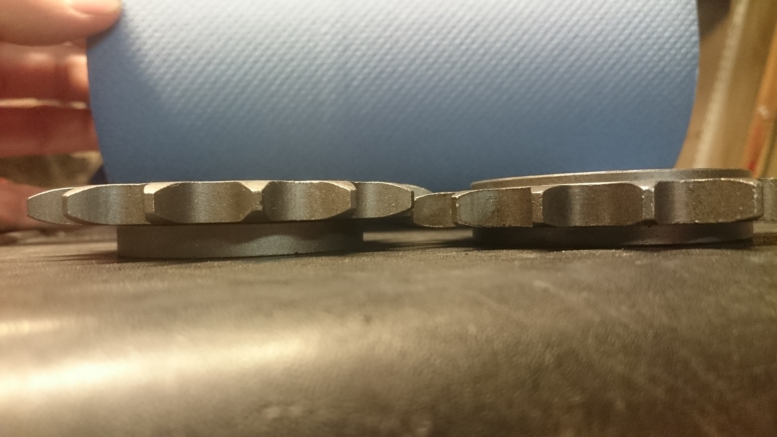

Ajeleeko joku 17 piikkisellä eturattaalla? Oletteko huomanneet että monella rattaalla ketjulinja jää vinoksi?
Vasemmalla JTF314.16 eli AThen sopiva ratas, oikealla AFAM 17 piikkinen joka numeron mukaan tarkoitettu mm. VT750. Esim ruggedroads kauppaa tuota VT750 alkuperäistä kumivaimennettua myös AThen. AFAM oli paikallaan ja rattaissa on toisella reunalla kulumaa ja toisella ei eli ketjulinja ei täysin suoraksi tule. Ilmeisesti JTllä on malli JTF314.17 mutta sellaista en mistään tähän hätään löytänyt. Jotkut ilmeisesti käyttävät JTF1372.17 ratasta joka on juuri VT750 ratas.
Re: AFRICA TWIN
Vanha "vaiva" monissa tarvikerattaissa pyörään katsomatta. Sopivan kokoinen prikka väliin, niin ongelma on korjattu.
