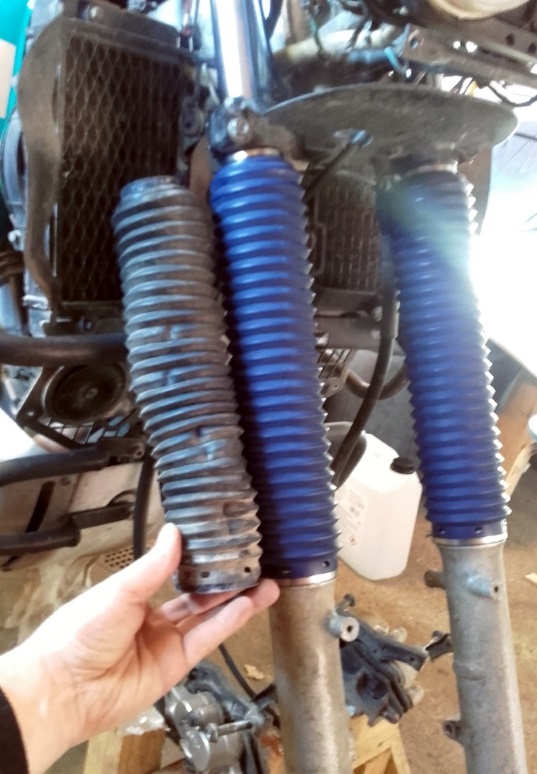

juuri purin etupään kun suojakumit pitäisi vaihtaa. samalla laskin öljyt putkista. 5 vuotta vanhat BelRay 10w näytti vielä öljyltä, joskin vähän oli tummuneet.
10w saa olla uudetkin öljyt kun valittamista ei ole mutta merkistä en tiedä...mitä nyt kauppiaalla sattuu hyllyssä olemaan.
suolaisen hintaiset muoviputken pätkät, mutta kaippa nuo taas kestää vuosia.

kyllä uusi on aina uusi, maksoi mitä maksoi.
öljyksi tuli tällä kertaa Gastrol 10w fork oil.

Mun pitäis myös tuo homma tehdä. Lieneekö tuossa mitään erikoisempaa?jarzki kirjoitti:kyllä uusi on aina uusi, maksoi mitä maksoi.

eipä tuossa mielestäni mitään erikoista ole...öljyn määrä kannattaa mitata tarkasti. muistaakseni 6,49dl taisi olla.

Ja jos putket on irtaallaan, niin tarkimman mittauksen saa kun painaa keulaputken sisään ilman jousta ja mittaa öljynpinnan korkeuden sisäputken reunasta. RD04 mallissa mitta on 118mm ja RD07/RD07A 106mm.

Tuo määrä siis yhteen putkeen?jarzki kirjoitti:eipä tuossa mielestäni mitään erikoista ole...öljyn määrä kannattaa mitata tarkasti. muistaakseni 6,49dl taisi olla.

kyllä.
