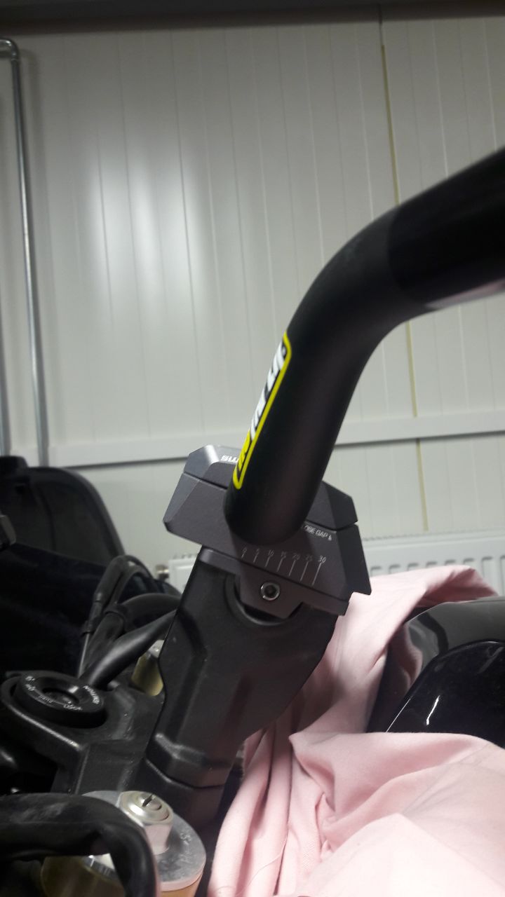

Tänään aloittelin Protaperin Woods Low - stongan asentamista. Pitää vielä odotella lämpökahvoja ja kahvasuojia että saa asennuksen loppuun. Tuo stonga on Protaperin matalin mitä löysin. Pari senttiä orgista matalampi päistä sekä enemmän pulbackiä (sweep). Meni syksyllä yläselkä ja niska pahasti jumiin orgis-stongalla ja kuvissa näkyvillä SW-Motechin raisereilla. Nyt tuntuisi nuo raiserit toimivan kun stonga on matalampi. Olkapäät eivät enää ole kramppiasennossa. Stongaa pystyy siirtelemään raisereilla edestakaisin +-3 cm.
Tein stongan päähän M16x1.5-kierteet orgispainoille. Jos joku aikoo tehdä saman, niin suosittelen kokeilemaan kuinka syvä 14mm:n kolo on stongan päissä. Huomasin että noin viiden sentin paikkeilla kierretappi alkoi vääntymään hieman vinoon, koska reikä ei ollut enää kohtisuora. Aika hyvin painot kuitenkin asettuivat kun kierteitä aikansa vekslaili.
