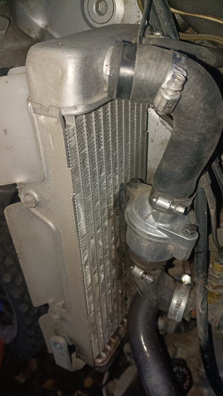

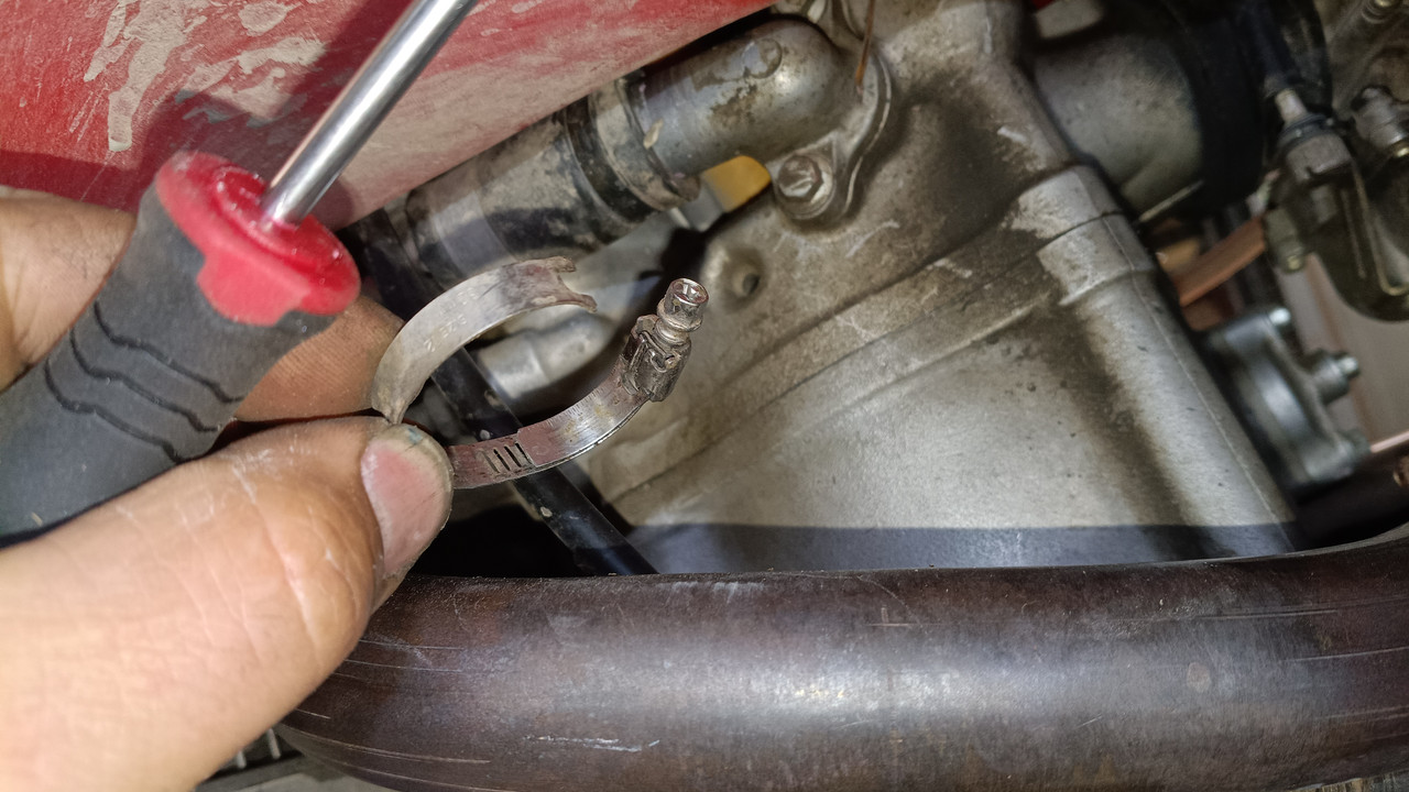

Eli, elokuussa huomasin että koneen kyljessä oli jokunen jäähdytinnestepisara. Syylliseksi paljastui vanhuuttaan katkennut klemmari. Uuden pujotus onnistui pienellä säädöllä ilman tankin irroitusta, ja nesteen lisäyksellä homma ok.
Syyskuussa oli vuorossa telttaretki SyysKivettyyn, jossa lauantain ajopäivän päätteeksi oli koko moottori ja saapas märkänä jäähdytinnesteestä
Syynä siis "hutiloiden" asennettu uusi klemmari, ja huomaamatta jäänyt letkun liukuminen eteenpäin, jolloin termarikotelo rupesi hankaamaan syyläriin. Termarikotelon hankaamisen olisin huomannut jos oisin jaksanut irroittaa tankin uutta klemmaria asentaessa ~1,5kk aikaisemin.

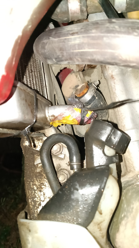

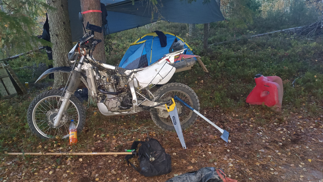

Metsässä/majoituksessa vaihtoehtoja punnittiin tovi, ja puuliteristä löytyvillä sahalla ja kirveellä tein männyn oksasta tulpat vasemmanpuoleisen syylärin ylä- ja ala -vesiletkuihin
Kotiin selvittiin helposti 1-syylärin voimin (~500km), eikä lämmöt juuri poikennut normaalista.

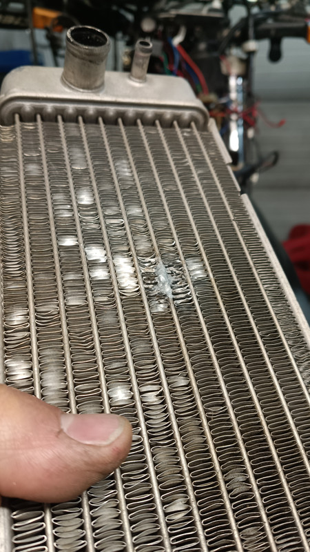

Syylärin käytin jäähdytinpalvelussa paikattavana ja taas matka jatkuu.
