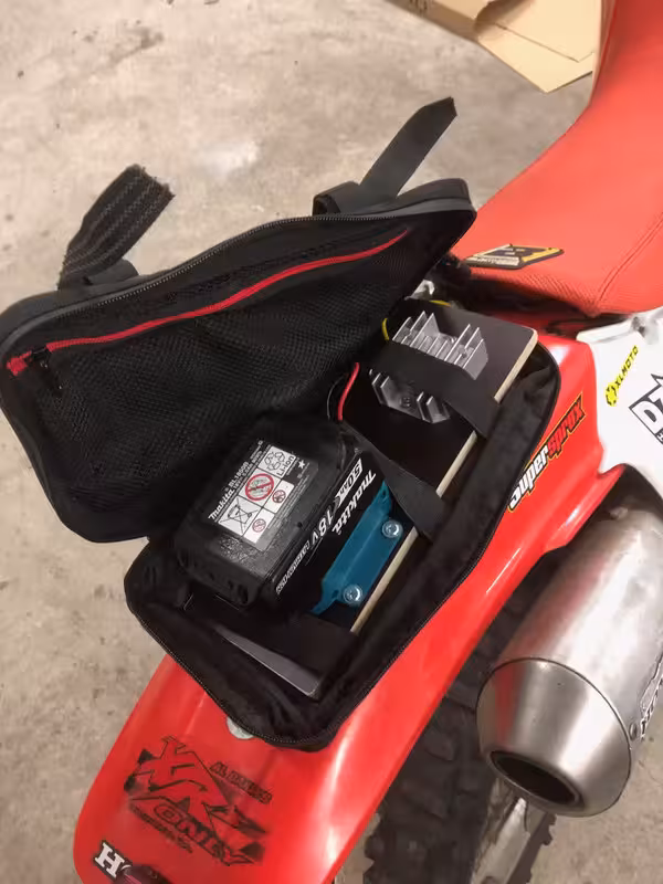

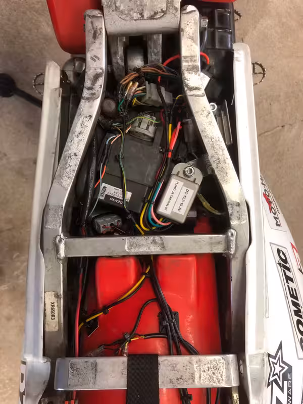

Etteikö pyörän sähköt olisi alunperinkin varsin sekavat niin sekoitetaan pakkaa vielä vähän
Etuvalo palaa AC jännitteensäätimen voimin. Trailtechin flekti, mittaristo ja takavalo sekä jarruvalo toimii tuon DC jännitteensäätimen kautta. Vilkut, USB ja kahvanlämppärit toimii tuolla Makitan akulla. Kaikki voi toki myös kytkeä toimimaan pyörän DC:n kautta, mutta ei taida potku riittää kun kaikki vermeet on päällä. Staattori on mallia EU, noin 74w kierroksilla.

Ei riitä pyörän alkuperäinen dc edes valoille, ninkun aiemmin kirjoitin. Kokeillut on aika moni sähköstarttipyörissä.
Re: XR 650 L ja R
Ainakin tuolle 30w flektille ja led takavaloille riittää helposti. Just kävin umpihangessa huudattamassa ja ei ongelmia

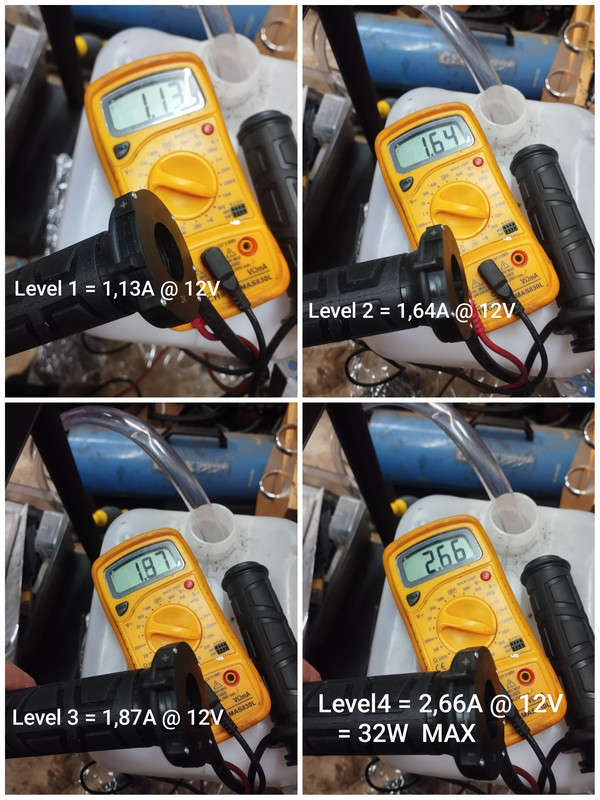

Mulla DC piirissä takaled,vilkut, usb-laturi, valostoren ~30w lisäpitkä ja ~30w kiinakahvalämppärit..
Lisäpitkän ollessa päällä kahvalämppärit ei kestä olla täysillä, mutta 1-teho vielä ok kunhan kierroksia..
Jos 30w lisäpitkä ja 32w kahvalämppärit yhtäaikaa päällä niin jännite putoo 10V hujakoille kierroksilla.
Flektiä en oo aasentanut/testannut, mutta ehkä sekin pyörisi kunhan ei muilla laitteilla samaan aikaan kuormita DC piiriä.
Mittailin noiden kahvalämppärien tehot tietokoneen 12V poweriin kytkettynä.

Tosiaan jos kaikki sähköhärpäkkeet sattuisi olemaan yhtäaikaa päällä ja täysillä niin ei riittäisi tehot. Etuvalo LED 12w, flekti 30w, kahvanlämppärit täysillä noin 35w, navi 10w, vilkut ja taka- sekä jarruvalo noin 5w. Vapor mittaristo ehkä 5w. Viisainta siis pitää nuo mukavuusvarusteet Makita akun takana ja tärkeimmät pyörän staattorilta. Makitan akku kestää kuitenkin helposti koko ajopäiväksi.

Tämä oli arvokasta tietoa, kiitos! Elikkä periaatteessa voisin siirtää kahvanlämppäritkin (juuri samat kuin sinulla) pyörän DC:n piiriin kunhan huolehtii ettei ole flektin kanssa yhtäaikaa päällä täydellä teholla. Tosin nyt olisi sitten mahollisuus laittaa vielä lisäpitkä jos antaa tuon Makitan akun olla kaverina. Hmmmm….JUHHisi kirjoitti: ↑Ke Helmi 19, 2025 9:05 pm Mulla DC piirissä takaled,vilkut, usb-laturi, valostoren ~30w lisäpitkä ja ~30w kiinakahvalämppärit..

Asia ratkaistu, talvi- ja kesäasetukset erikseen kahden johdon paikkaa vaihtamalla
Kesäasetuksissa käytetään pelkästään pyörän sähköjä. Testasin että riittää kun ei käytä kahvanlämppäreitä 1-asentoa isommalla. Jos 2 tai suurempi niin flekti ei enää jaksa pyörähtää päälle kun navi, mittaristo ja kaikki valot päällä.
Talviasetuksissa flekti, takavalot sekä vilkut ottavat sähköt pyörästä, Makita ruokkii loput. Ja jää vielä mahdollisuus lisätä se 30w lisävalo mikä on kyllä syksyllä tarpeen.
