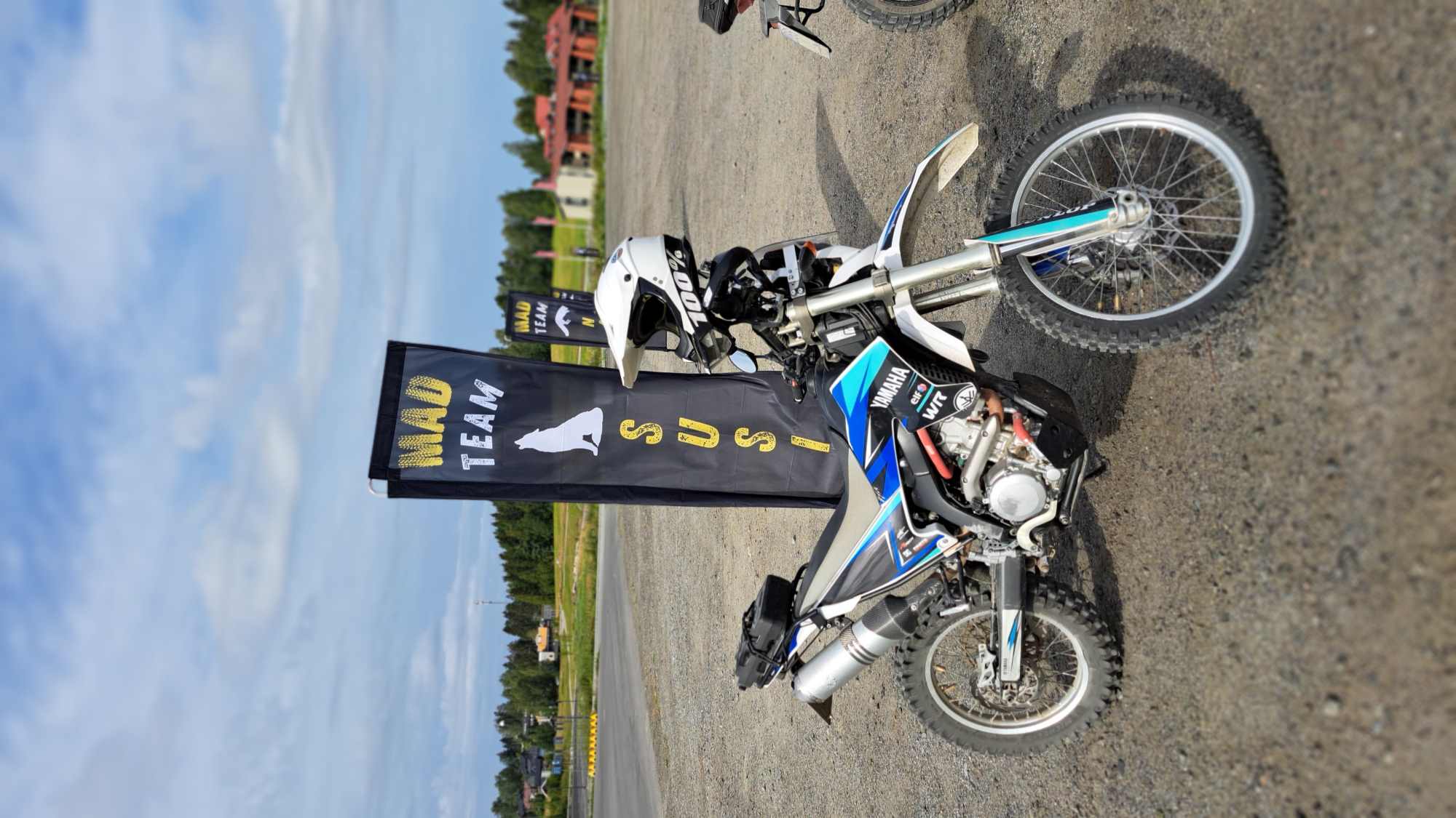

WR250R vm-12 kotiutui tänään.
Oli ISDE, eli; pohjapanssari, slipari ja tanko vaihdettu. Lisäksi oli jäykemmät jouset keulassa, ledivalot, kahvanlämppärit ja penkki vaihdettu. Juuri nuo olisin varmaan tehnyt itsekkin.
Etuputkien stefajumppa ainakin edessä.Löytyykö täältä linkkiä korjausmanuaaleihin tai varaosakuvastoihin?

Lerssi kirjoitti: La Joulu 13, 2025 3:43 pm Kuva
Terve Vuan!
Ilon kautta!
Lerssi
PS:en näköjään osaa vieläkään laittaa kuvia…
Itselle löytyi keulan huoltosarja muistaakseni ihan motonetistä. Tuolta olen katsellut varaosanumeroita https://www.yamaha-motor.eu/fi/fi/servi ... catalogue/

Jähdyttimelle kannattaa myös hankkia alumiininen suoja jos ei jo ole, koska näissä on vaan yksi jäähdytin ja on aika ikävä jos sen rikkoo. Aiemmin löytyi järkevään hintaan ebaysta.
Näissä on myös tyyppivikana sellainen, että ketju pääsee syömään takahaarukkaa edestä alapuolelta - sitä kannattaa pitää silmällä. Omaan liimasin ruostumattomasta teräksestä suojalevyn ketjusuojan alle siihen kohtaan ja vaihdoin eturattaaksi vakio 13 sijaan 14. Takaratas taitaa olla tällä hetkellä 46 ja aiemmin oli myös 50. Nykyinen 14-46 tuntuu omassa käytössä toimivimmalta.

Tattista vinkeistä. Puran pyörän palasiksi ja huoltelen kesää odotellessa.☺️
