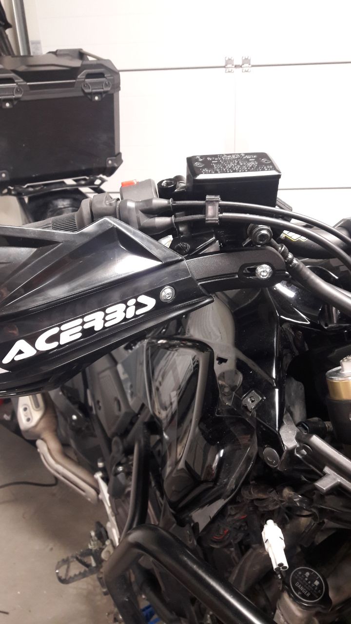

Koson HG-13 kahvanlämmittimet ei oikein istu Tenereen, ainakaan mun nykyiseen stongaan. Protaperin kytkinpuolelta joutui hiomaan karkeasta raspista pari-kolme kymppiä pois että sai tupin paikalleen. Liukasteena käytin tenua. Seuraava ongelma oli johtojen reititys. Lopulta ainoa kunnon vaihtoehto oli vetää kytkinpuolen paksu johtonippu isoine liittimineen emäputken vierestä vasemmalle sivukotelolle, johon kaasun puoleinen johdin ei tietenkään yltänyt. Onneksi mulla oli jäljellä pätkä vanhaa kähvanlämmittimen säikeistä alumiinipiuhaa, josta sain värkättyä jatkokappaleen. Koson liittimeen kävi suoraan Sumimoton pinnit.
Acerbisin käsisuojat eivät puolestaan meinaa millään mahtua orgis tankopainojen kanssa, koska jarrun pääsylinteri on tiellä. Millin toleranssilla sen sai kuitenkin paikalleen kun käänsi jarruletkun vaakatasoon.
Olisihan näitäkin asioita voinut opiskella etukäteen, niin olisi aikakin jäänyt Koson kahvat ostamatta. Noihin Acerbisin kahvasuojiin kannattaisi etsiä hieman lyhyemmät tankopainot, niin ei hajoa pääsylinteri jos kahvasuojan kiinnike pääsee liikkumaan seuraavassa kaadossa.
