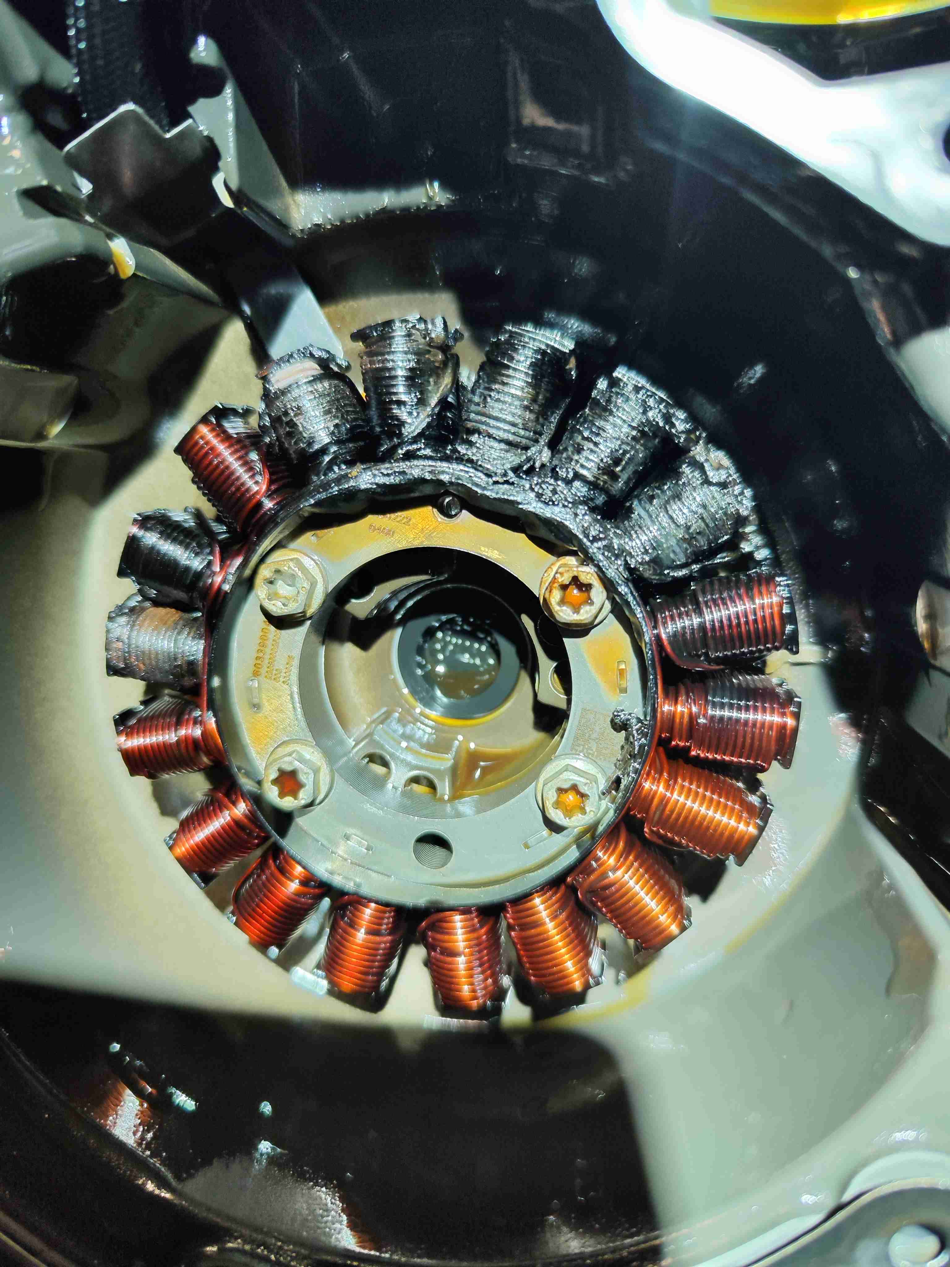

Eiköhän tuo aika selvältä näytä mistä on kärvähtänyt
Pistin mailia maahantuojalle staattorin kestävyydestä, seuraavana päivänä jo soitettiin takaisinpäin ja luvattiin uusi staattori takuuseen. Lähettävät suoraan merkkihuoltoon ja vaihdetaan siellä. Minä kustannan työt, täytyy olla ihan tyytyväinen tähän ratkaisuun. Tuskin nyt enään kolmatta kertaa kärvähtää vuoden sisään. Tulossa kuitenkin ebayn osat, jotka otan kuitenkin pidemmille reissuille mukaan.

Kummallista , että nämä staattoriviat näyttävät olevan yleistymään päin pyörämerkistä riippumatta . Onkohan alettu säästämään käämien lakkauksen paksuudessa , laitetaanko tätänykyään liikaa sähkövermeitä virtavehkeitten perään , onko moottoriöljyihin tullut joku lisäaine , joka "syö/kuluttaa" lakkaa ?
Noh . Vara staattori on suht helppo sotkea matkatavaroiden sekaan ja useimmissa mopoissa tää ko. virtapää on varsin helppo vaihtaa , vaikka reissussa poislukien ainakin vesijäähdytteinen boxeri Bemari , jonka kanssa staattorin vaihtotyössä saa kulumaan tovin , jos toisenkin .

Itse huomasin ongelman kun pyörä ei enään lähtenyt tauolta käyntiin, paikalliselta lisävirran avulla heti käynnisty, mutta voltit mittarissa n. 11,8V. Siitä suoraan ajoon että pääsisi edes lähemmäs taajamaa. Pääsin n. 50-60km ja sitten kone sammui, viimeisin volttimäärä mittarissa 8v.
Mitään varoitus/vikavaloja ei palanut ennen latauksen hiipumista. Volttilukema näytössä oli ainoa signaali tulevasta stopista.
Nyt yllättäen nopeasti kiinasta tullut staattori on asennettu ja toimii hienosti. Lataus pysyy koko ajan 13.8-14.2V. En huomannut alkuperäiseen staattoriin verrattuna mitään eroa muutakuin kiinan versiossa on ohuempi lakkakerros alkuperäiseen. Jos ei nyt läpenisi sitten liikaa. muuten ihan laadukkaan näköinen osa. Kuitenkin hinta vain neljäsosa alkuperäiseen verrattuna. Kovaa testiajoa nyt tiedossa.
Osa helppo vaihtaa vaikka tienpäällä jos sopivat työkalut mukana. Ainoa mielestäni hankaloittava homma on tankin irrottaminen, tietenkin staattorin liitin sen alla. Senkin paikkaa olisi ehkä voinut muuttaa, johdossa oli jonkun verran ylimääräistä.

Tämä staattorin palaminen sattui -21 Uraalla kun sää oli helteinen ja ajettiin pieniä polkuja. Alkuperäinen vaimennin oli paikallaan jonka vielä epäilen suurentavan lämpökuormaa moottoriin.

Minulla ei mitenkään. Sattumalta vaan vilkaisin ajaessa näytöllä esillä ollutta jännitetietoa ja se näytti liian pientä arvoa. Jossain vähän yli 9 V kone vaan sammui ja meno loppui siihen. Mun aikaisemmassa postauksessa on tarkempia teknisiä arvoja ja huomioita.Eläin kirjoitti: Mielenkiinnosta kysyn että minä käytännön ensioireina latauksen loppuminen näkyy näissä nykypyörissä?
