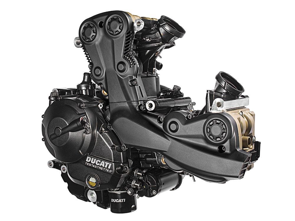

Tuossa ylempänä kyseltiin hihnakoppien tiiveydestä.
Vanhemmissa Tuksuissa olivat umpinaiset mutta uudemmissa Testastretta-koneissa hihnoja jäähdytetään tai jotain :?: :?: jonka takia niissä on aukkoja esim kuva Monsterista alla ja DesertX:ssä vaikutais olevan vastaavasti. Käsittääkseni ei suora reikä vaan kyllä siellä kanssa joku ilmansuodatin on.
Onko tämä nyt sitten oikeesti ongelma vai kiva kun voi spekuloida, ken tietää

Viesti Kirjoittaja maja2 »
Semmonen vaahtomuovipalanen tuossa on suotimena, ei edes kovin jämäkkä eli voi siirtyä paikaltaankin esim. painepesurilla operoidessa. Omassa Multistradassa ei ole tommoisia ritilöitä yläosassa, mutta iso rako löytyy taaemman sylinterin kopan ylemmästä liitoskohdasta, ilmeisesti tehty ihan tarkoituksella. Kopan tiiveydestä kertokoon se, että sateella ajettaessa se nokkaremmien parkuna hiljenee kuiskaukseksi kun kastuvat kunnolla :-) Toisaalta eipä nuo remmit kovin nopeasti täällä pohjolassa kipeää ota, tosin jossain Saharassa tilanne voi toki olla toinen.

2V Desmolla olen maastossa aika paljon ajanut. Ehjälläkin kopalla mutaa pääsi kopan sisään jos kuraliejuun pyörän upotti mutta ei siellä pahempaa kulumista juuri näkynyt. Toki remmejä vaihtelin ainakin kerran vuoteen kun se muutenkin niin helppo homma oli. Virivirikoneessa oli tuplatulppavirityksen vuoksi vähän horompi kotelo ja muutaman kerran pääsi vähän isompia hiekanjyviä sisään. Niistä jäi muistoksi reikiä hihnaan mutta ei se suuremaa draamaa aiheuttanut. Näiden ja sitten henkilöautojen remmejä koskevien kokemusten perusteella en kauheasti stressaisi jos vaan pölyä, vettä ja niiden yhdistelmiä pääsee sisään. Toki varmasti silloin tällöin koppaan kurkkaisin jos rypyhommia enemmän on.
