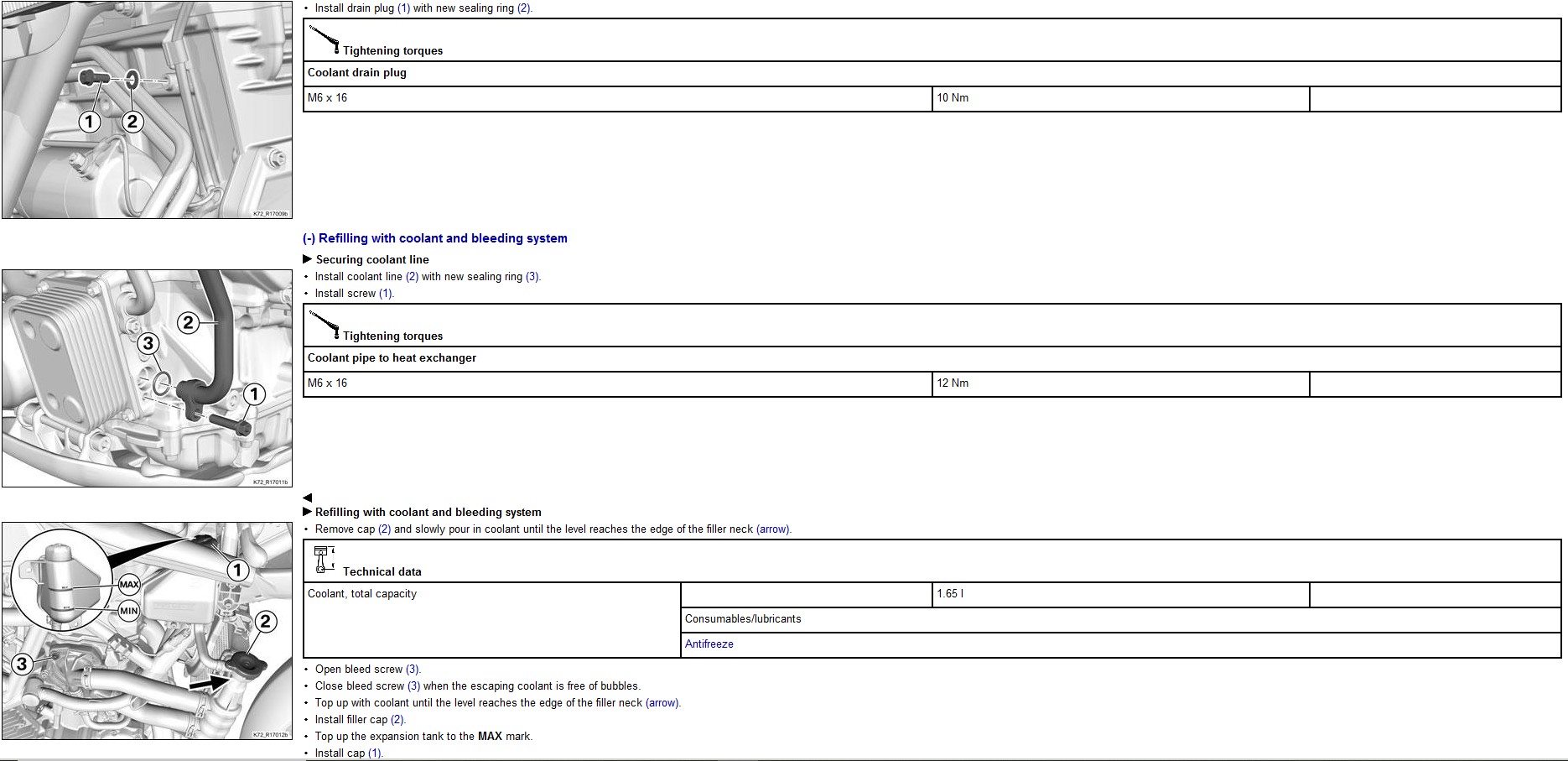

Re: Kokemuksia F800GS:stä
Samaa koetin selvitellä itsekin mutta ei tuota ainakaan tehtaan korjaamokäsikirjasta löytynyt. Vaihdoin nesteen nyt keväällä ilmeisesti ensi kerran 8 vuotta vanhaan mutta vain 20000 ajettuun pyörään. Samanlaista oli vanha neste ulkonäöltään kuin uusikin, joten vaihtoväli voinee olla useamman vuoden.
Vaihdossa joutuu pyörää kallistelemaan molemmille puolille sekä tyhjentäessä että täytettäessä. Itse jäähdyttimen kennoa ei saa kokonaan tyhjäksi ilman letkujen irroitusta, joten systeemiin jää muutama desi nestettä. Itse käytin BMW:n omaa nestettä, joten en lähtenyt huuhtomaan järjestelmää. Kannattaa mitata paljonko nestettä tuli ulos (vaikka osa siitä menee väkisinkin lattialle) ja täyttää uutta nestettä vähintään saman verran.
Ilmausruuvin ja kennon täyttöaukon kautta ilmat tuli pois letkuja puristellen ja pyörää kallistellen. Käytin sitten moottorin lämpimäksi ennen paisuntasäiliön täyttöä, täytin jäähdyttyä kennon korkkia myöten ja sitten viimeiseksi paisuntasäiliön. Ainakin ensimmäisellä koeajolenkillä lämmöt pysyi siinä missä ennenkin.
Ohje jäähdytinnesteen vaihtamiseen
