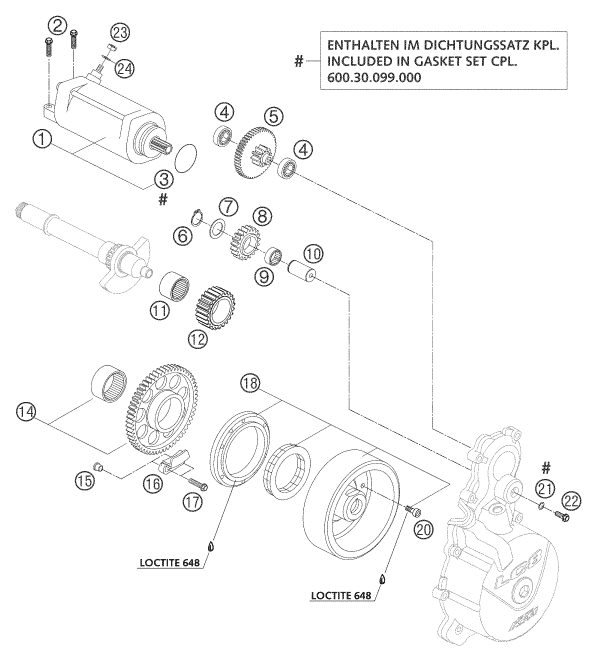

Kotarissa startti ongelmia.
Ei meinaa pyörittää tai jos pyörittää niin kuuluu todella metallinen ääni. Ja ikäänkuin lyö takaisin, myös narahduksia kuuluu.
Vaihtoehto 1: akku huono, ei vaan jaksa pyörrittää. (akku on edellisen omistajan ajoilta ei tietoa kuinka vanha??)
Vaihtoehto 2: Startin vapaa ratas on mennyt(vai mikä sen virallinen nimi on?) alla olevassa kuvassa osa Nro 18 joka on vit... kallis
https://www.motokeidas.com/ktm-sparepar ... 600400.gif
Valitettavasti tuntuu että se on toi vaihtoehto 2. Adventure riderin puolelta löysin tämmöisen: How to replace starter sprag on KTM 950/990 (LC8) - write up
Onko jollain kokemuksia? ilmeisesti ei tarvitse välttämättä ostaa LC8:n osia vaan voi laittaa myös LC4:sen osia? Mitä kaikkea remontiin tarvitsee?

- PantseK
- Viestit: 795
- Liittynyt: Pe Touko 25, 2007 11:29 pm
- Pyörä: 950 Adventure, 701, 450 EXC
- Paikkakunta: Lahti
Re: KTM Adventure 950
Vaihtoehto 2
https://www.aliexpress.com/item/32747366114.html
Näitä saa muualtakin.
Ulosvetäjän ja pulttipyssyn tarvitset. Itse vaihto on helppo kun saat vauhtipyörän vaan pyssytettyä auki. Muista ruuvilukite!

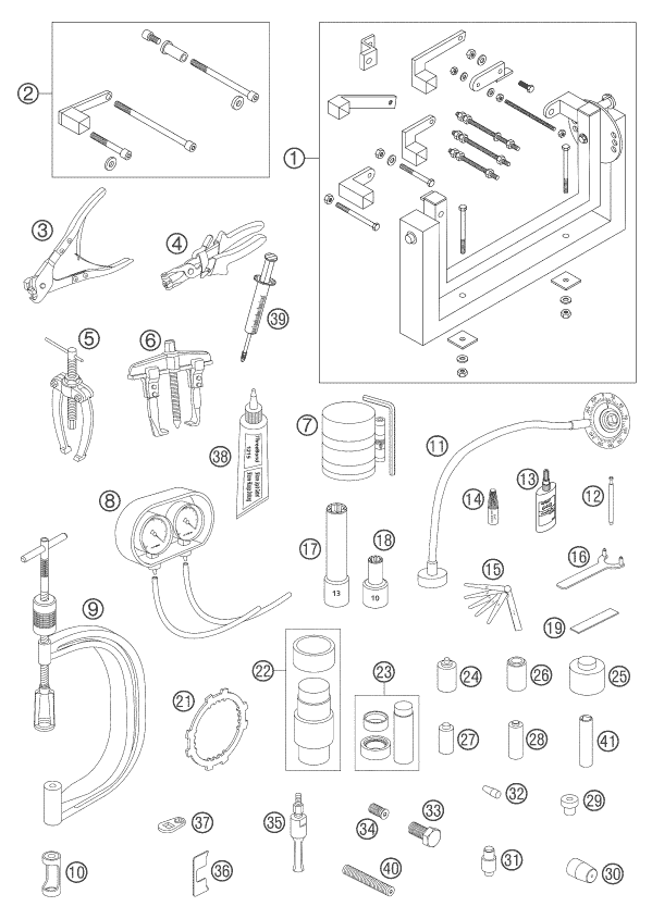

https://www.motokeidas.com/ktm-sparepar ... 600290.gifPantseK kirjoitti:T Koponen kirjoitti:Näin mä vähän kanssa itse arvelen, löysin Ebaystä tämmöisen:PantseK kirjoitti:Vaihtoehto 2

Tää onkin vähän erilainen kuin aikasemmin irroittamani vauhtipyörä systeemi.. Tarviiko siinä muita erikoityökaluja kuin NROT: 33 ja 34

Tuon 33 ostin. 34 korvasin muistaakseni pultinpätkällä kun jäi tilaamatta. Molemmat kun hankkii niin ainakin irtoaahttps://www.motokeidas.com/ktm-sparepar ... 600290.gif
Se ulosvetäjä koostuu kahdesta pultista. Sinne kampuran jengan suoraksi tulee vanhoissa M16*2mm pultti ja olikohan -05 eespäin M16*1,5mm pultti. Tuon isomman jenkaa en muista, voin tarkastaa kun pääsen kotiin. Iso pultti kiertyy vauhtipyörässä olevaan jenkaan ja vedättää limppua ulos. Pulttipyssy on siinä hyvä niin saa tärinää samalla.
Iso pultti on M20*1.5. Kässärin mukaan 2005 pitäisi olla jo M16*1.5 tuo kampuraan tuleva nysäpultti. Sitä vanhemmat M16*2
