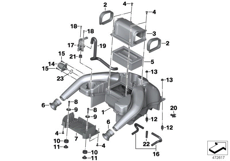

Pyöräni on F650GS, mutta kuvan osa numero 17 lienee sama myös 800:ssa.
Jostain syystä edellinen omistaja on ko.osan poistanut ja haluaisin tietää mikä se on ja mitä se tekee.

Vastausta ei mulla tuohon kysymykseesi ole mutta veikkaanpa kuitenkin että se on jätetty kyllä pois jo tehtaalla, tuskin sitä on erikseen poistettu. Ainakaan F700GS:ssä ei tuota myöskään ole.

Tästä voisi olla kyse:
To accelerate the activation of catalyst when warming up the engine, the air injection system pumps the secondary air to the exhaust manifold by pressure. The secondary air is supplied by the air pump and it is pumped to the exhaust manifold through the air switching valve.
Tuo osa 17 on siis tuo air switching valve. Kuvaus oli autojen puolelta eli ihan mututuntumalla mennään.

Tuon komponentin paikalla on sen näköinen "peitelevy" että ei ole tehtaalla laitettu :D
