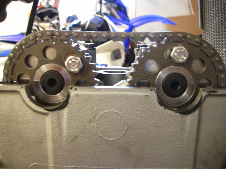

Tein rattaisiin uudet merkit ja ajoitin nokat uudelleen. Kruunataan tämä teeseitse projekti vielä diy MCCT:llä
