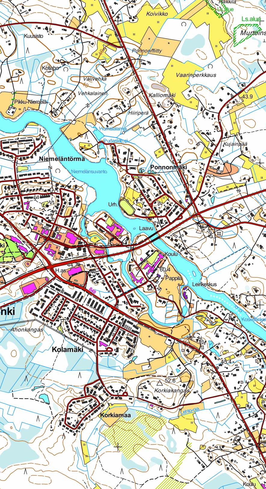

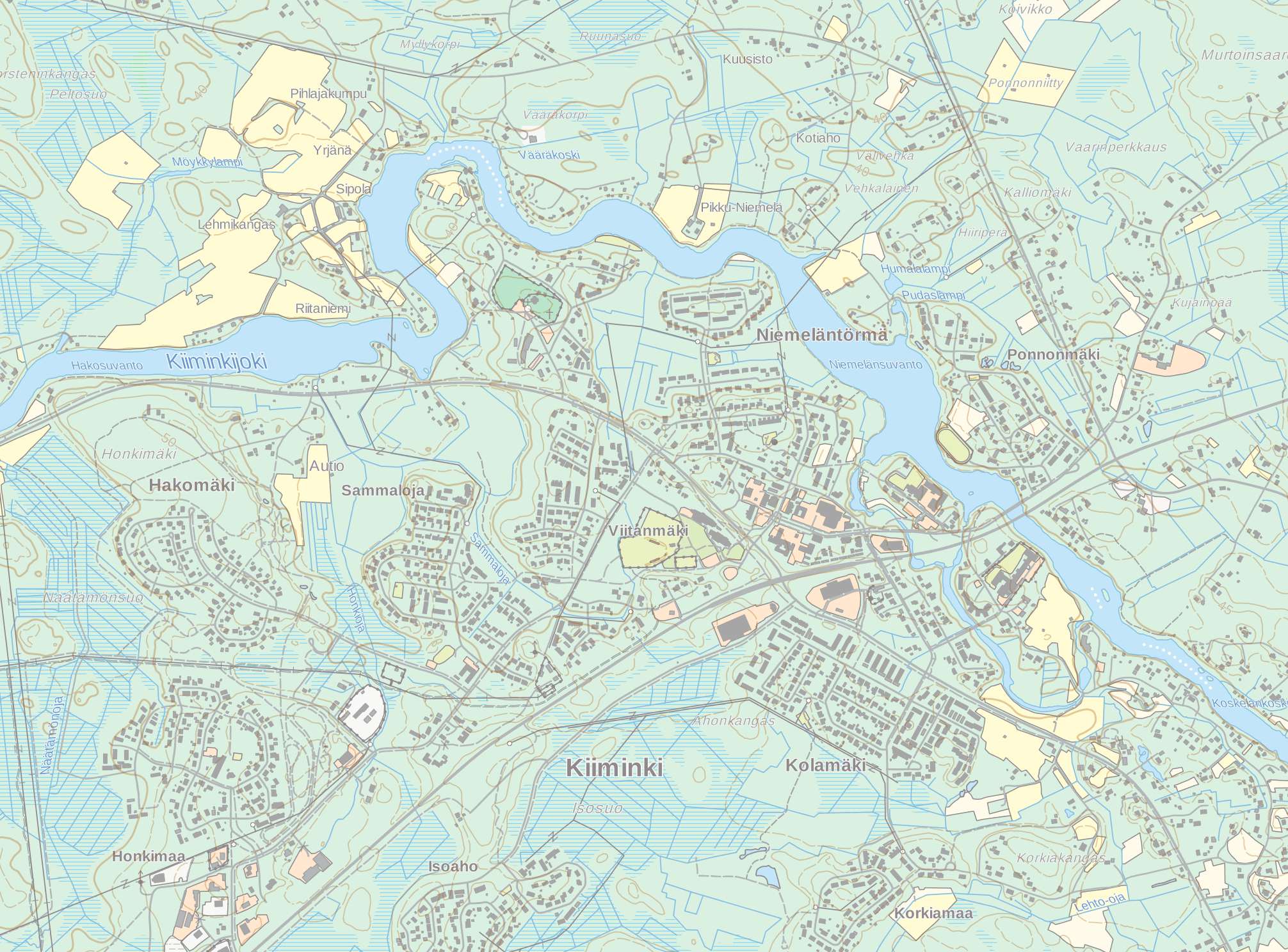

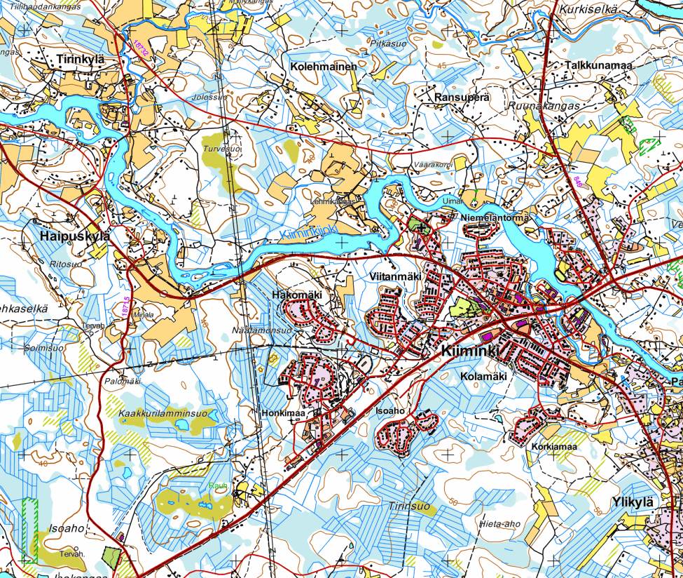

Tein muutaman testin FETCH_MAP:llä ja latasin karttoja eri mittakaavoissa että näkisi miten mittakaavaa muutettaessa yleistäminen vie pikkudetaljit. Liitteenä (tässä ja seuraavassa viestissä, liitteiden lukumäärärajoitusten takia) olevissa tiedostoissa PTI = Paikkatietoikkunan kartta ja RKA = Retkikartta. Numero ja k-kirjain kertoo mittakaavan, esim. 16k = 1:16 000 mittakaava. Kuvat ladataan oletusarvoisesti PNG-kuvina, mutta muutin ne JPG:eiksi että saisin kokorajoitusten takia ladattua ne tänne.
FETCH_MAP:n esimerkkikomento 16k paikkatietoikkunan kartan hakemiseksi:
python fetch_map.py -s pti --layer korkeus:30 --overlap 4 3 0.5 TestMap 7221088 432072 6.0 5.0 1:16000
Lisäsin komentoon valinnan korkeuskäyrien hakemiseksi kartalle 30% läpinäkymättömyydellä.
Käytettävissä olevat mittakaavat ovat:
rkaykj - Retkikartta.fi YKJ/Tuikki (v3.1k)
1:5000 : 1.411246 m/pixel
1:8000 : 2.116577 m/pixel
1:16000 : 4.234905 m/pixel (default)
1:25000 : 6.614597 m/pixel
1:50000 : 13.229193 m/pixel
1:100000 : 26.458386 m/pixel
1:500000 : 132.291931 m/pixel
1:1000000 : 264.639239 m/pixel
1:3000000 : 794.034895 m/pixel
pti - Paikkatietoikkuna (v3.2e) (default)
1:1000 : 0.25 m/pixel - JHS180 level 15
1:2000 : 0.5 m/pixel - JHS180 level 14
1:4000 : 1.0 m/pixel - JHS180 level 13
1:8000 : 2.0 m/pixel - JHS180 level 12
1:16000 : 4.0 m/pixel - JHS180 level 11 (default)
1:32000 : 8.0 m/pixel - JHS180 level 10
1:64000 : 16.0 m/pixel - JHS180 level 9
1:128000 : 32.0 m/pixel - JHS180 level 8
1:256000 : 64.0 m/pixel - JHS180 level 7
1:512000 : 128.0 m/pixel - JHS180 level 6
1:1024000 : 256.0 m/pixel - JHS180 level 5
1:2048000 : 512.0 m/pixel - JHS180 level 4
1:4096000 : 1024.0 m/pixel - JHS180 level 3
Kuten näkyy, niin paikkatietoikkunan värit ovat oudon vihreänkelmeät. Voisi olla, että valinnalla "--terrain" värit olisivat toiset, mutta en ole ehtinyt kokeilla.
Paikkatietoikkunan kartoissa 16k-mittakaavassa pienimmät polut ovat jo jääneet kartalta pois, 32k-mittakaavassa vähän isommatkin. Retkikartassa 8k- ja 16k-kartoissa on sama informaatio, mutta 16k-kartassa on isompi pikselikoko, eli kuvan detaljit hämärtyvät. 25k-kartassa on edelleen kaikki tiet ja polut, mutta maaston yksityiskohtia on karsittu, esim. lohkareita. Ja 50k-kartta, no, se on autoturistin kartta
Ja on tietysti selvää, että jos pikselikoko puoliintuu, niin saman alueen kartat vievät aina neljä kertaa enemmän tilaa... Luulen että jos ei PTI-karttojen sävyä saa muutettua, niin oma suosikkini on 16k tai 25k retkikartta.
