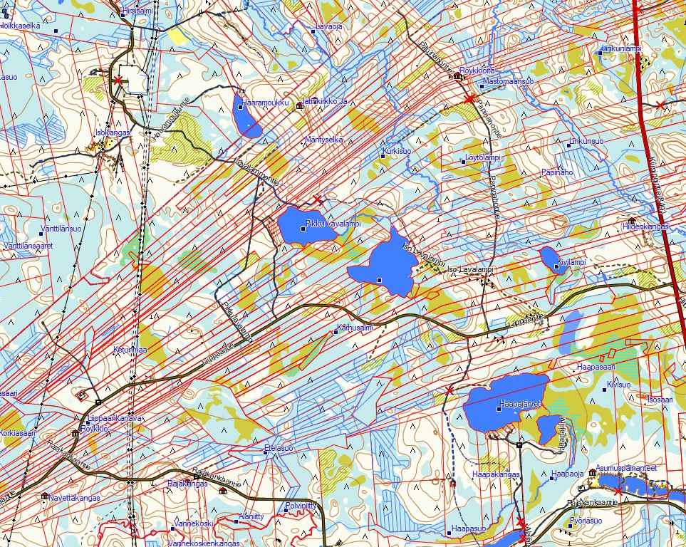

Uutta versiota taas pukannut. Nyt on kiinteistörajat lisätty karttaan. Monelle varmaan hyvä juttu, mutta mopoilussa taitaa olla enemmän haittaa kuin hyötyä. :?
Pystyiskö tuosta datasta siivoamaan tuon ylimääräisen tiedon jollain pois?
http://kartat.hylly.org/ kirjoitti:v3.3 (5.1.2018)
- Tuotannon automatisointia parannettu
- Symbolikorjauksia
- Syvyyskäyrien ja -pisteiden näkymistä korjattu
- Lisätty kiinteistörajat
v3.3 Mapsourcessa
v3.3 Mapsourcessa

SaPeKa kirjoitti:Uutta versiota taas pukannut. Nyt on kiinteistörajat lisätty karttaan. Monelle varmaan hyvä juttu, mutta mopoilussa taitaa olla enemmän haittaa kuin hyötyä. :?
viimeisin kiinteistörajaton kartta ois kova juttu

Pari vuotta vanha kartta oli hyvä, siinä kun oli vielä hyvät polut näkyvissä... uudemmassa on nekin poistettu, mut onneks google mapsin mukaan on edelleen tie :lol:

Totti kirjoitti: viimeisin kiinteistörajaton kartta ois kova juttu
Vanhoja ei taideta pikaisen haun perusteella säilöä mihinkään verkkoon ainakaan yleiseen käyttöön.
Laitoin tuonne kurapyöräilijöiden google drivelle omalta koneelta löytyneen v3.2, 19.10.2017 windows asennuspaketin. (mtk_suomi_v3_2.exe) Tuossa on sitten omia puutteita, ks. aiemmat viestit.
