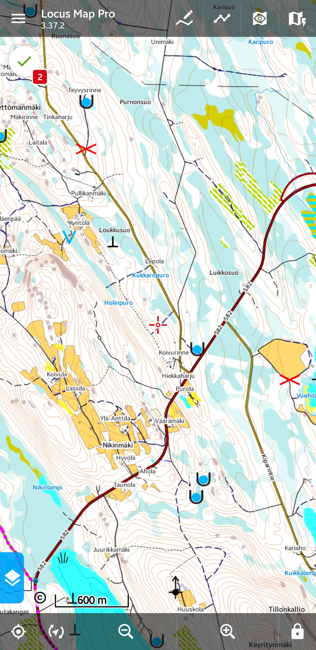

silli
Viestit: 46
Liittynyt: Ma Touko 29, 2017 10:37 am
Pyörä: polkupyörä
Re: Locus map
Viesti Kirjoittaja silli »
Jos tilanne tuon kartat.hylly.org-sivulta ladatun offline-kartan kanssa on tämä:
...siihen auttaa tämä:
Asenna tyylit: kartat.hylly.org > Peruskartta-tyylimäärittelyt Mapsforge / Android > Asenna tyylimäärittelyt Locukseen
Locuksessa: avaa Map content (se pieni sininen tabi) > Map themes
Valitse Peruskartta.
Lopputulos:
kimmokoo
Viestit: 54
Liittynyt: Ma Helmi 02, 2015 1:15 pm
Pyörä: 520 EXC
Paikkakunta: Iisalmi
Re: Locus map
Viesti Kirjoittaja kimmokoo »
silli kirjoitti:Jos tilanne tuon kartat.hylly.org-sivulta ladatun offline-kartan kanssa on tämä:
Lopputulos:
Jep. Toimii.
